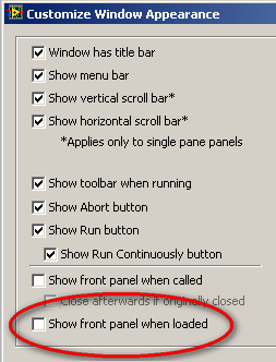

ich habe folgende Frage:
Mein Projekt besteht aus 4 Frontpanels - wenn ich die exe-Datei starte werden alle Frontpanels dargestellt - kann man das verhindern?
Hintergrund: Ich habe ein Haupt-VI welches die anderen VI anstartet - je nachdem was gewünscht ist.

Hallo, Alex,
tippe mal ins Blaue hinein: Mglw. bei der folgenden Option bei den VI-Properties einen Haken gesetzt?
MfG, Jens

' schrieb:Hallo, Alex,
[attachment=34422:Image01.png]
MfG, Jens
danke für eure Hilfe - und ja, der doofe Haken war gesetzt ;-)
In der Zwischenzeit habe ich mich beholfen und lade die VIs dynamisch zur Laufzeit.

' schrieb:Hi,
Alex
Eigentlich ist es kein dynamisches Laden, wenn du das Häckchen wegmachst. Es ist normales, statisches Laden ohne FP anzuzeigen.
Oder miensst du wirklich, du ladest deine VIs dynamisch? Über VI-Server?

' schrieb:Eigentlich ist es kein dynamisches Laden, wenn du das Häckchen wegmachst. Es ist normales, statisches Laden ohne FP anzuzeigen.
eg
Ja, ich lade dynamisch über VI Server.
