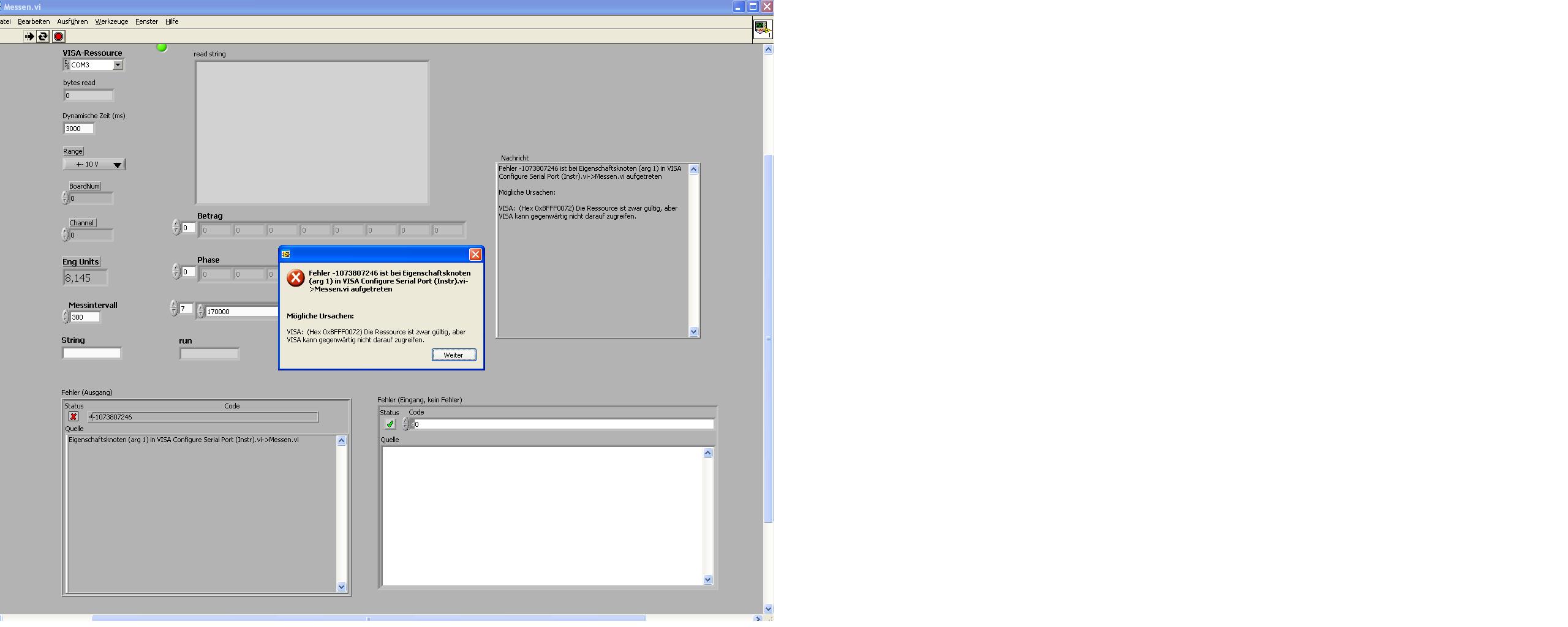

Hallo Zusammen,
ich habe ein Porgramm in der Entwicklungsumgebung programmiert es funktioniert gut. Im Programm wird eine RS232 serielle Schnittstelle angesprochen.
Ich dann eine Applikation-Exe erzuegt. Problem bei der Ausführung der Applikation-Exe (Stand alone) bekomme ich eine Fehlermeldung.
Die Meldung habe ich als JPG hochgeladen.
da komische daran ist dass ich vor zwei Wochen eine Stand alone Applikation von dem selben Programm (noch nicht erweitert) erzeugt und ist wunderbar gelaufen
Woher konnte es liegen?
lg
MJ
20.12.2010, 16:53
Einfach komisch
Hast Du es schon mal mit Neustart des Recheners versucht? Ein Schnittstelle, die von einem anderen Programm benutzt wurde, ist so lange blockiert, bis sie vom Eigner selbst wieder geschlossen wird.
