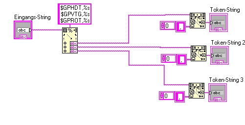

Ich möchte ausgewählte NMEA Daten, die als String eingelesen werden, auf einem Windows Mobile Gerät daratellen. Ich bekomme es aber leider nicht hin, den String auf die bestimmten Werte abzufragen. IN einem VI für einen normalen WIndows Rechner würde ich jetzt den String einfach durchsuchen mit "Muster suchen" nach den entsprechenden NMEA Kürzeln durchsuchen und zergliedern. Leider gibt es diese VI für PDA Anwendungen nicht.
Was mit dafür richtig erscheint ist "In String suchen" aber mit dem VI komme ich auch nicht klar: Ich bekomme nicht die Infornmatinonen aus dem Eingangsstring, die brauche. Kann mir jemand vielleicht helfen, und ein Beispiel für der Format-String geben, mit dem ich die Werte für verschiedene $GPxxx auslesen kann?
Danke schonmal
Kurok
Achso, ich möchte aus dem String nur spezielle Daten auslesen, also bei $GPHDT,12.4,V5 möchte ich nur die 12.4 hinterher raus haben.

Was also mein Hauptproblem zu sein scheint ist, dass ich die Daten in beliebiger Reihenfolge durchsuchen können muss. Wenn ich das mit "IN Sting suchen mache, dann ist die Reihenfolge aber leider entscheident. Denn so wie in dem Beispiel im jetzigen Anhang geht das zwar, aber nur, wenn die Daten in genau der Reihenfolge geliefert werden.....

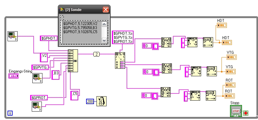

Also schön, ich will es nun so machen, wie oben abgebildet, will mir aber auf dem Frontpanel dann zusammenstellen, welche NMEA-Daten nun in welcher Reihenfolge ausgelesen werden sollen (da es anders wohl nicht geht). Jetzt musste ich aber dabei feststellen, dass scheinbar der Format-String von "In String suchen" derart mit dem VI verknüpft ist, dass man diesen nicht variabel zusammenstellen kann, beispielsweise mit "String verknüpfen"
Hat da niemand eine bessere Lösung?

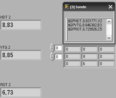

Ich hab das nochmal so gemacht, wie ich angefangen hatte, weil ich mit dem Spreadsheet keine Kommastellen bekommen habe, und auch die "$Sequenzname" nicht in das Array geschrieben wurden. Trotz %s formatierung bekam ich nämlich ein 2d-Array mit Double-Werten.... Kein Ahnung, was ich da falsch gemacht habe. Vielleicht noch einen Tipp? Wäre ja schon elegant.
Wenn ich das allerdings so mache, wie hier jetzt dargestellt, funktioniert das im Grunde. Nicht schön, aber immerhin. Wenn ich das ganze aber auf dem emulierten PDA laufen lasse, erhalte ich keine Kommastellen. Wenn ichs so ausführe aber schon. Was soll das nun wieder?
Hier nochmal meine vorläufige Variante mit dem Spreadsheet im Anhang.

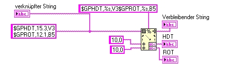

Ja, wie gesagt: Das mit dem Array wär schon besser. Hab im vorigen Post nochmal angehängt, wie ich das gemacht habe. Komamstellen bekomme ich nach wie vor nur, wenn ich das VI auf dem PC Ausführen lasse. Auf dem emulierten PDA immer noch nicht.

NMEA Daten
Wie schon gesagt, machst den Flag auf FALSE und entfernst dein VI zum Ersetzen des Punktes durch Komma.
Beim VI Spreadsheet String To Array musst du links unten ein 1D String Array anschliessen, dann bekommst du auch ein 1D String Array raus.
