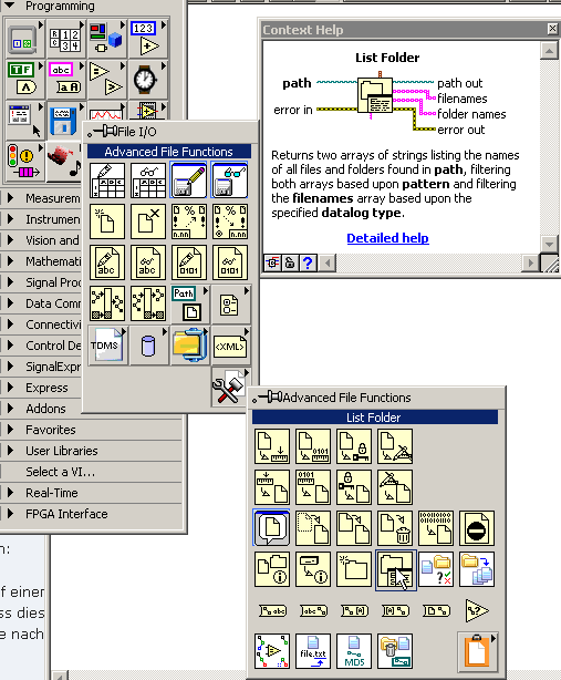

So ich habe gleich noch eine Frage.
Folgendermassen:
der user kann auf einem Vi. einen Pfad auswählen, in welchem normalerweise 60-80 .tdm datein sind. der user muss aber nur den pfad dieses ordners angeben. wie kann ich jetzt im code jedes file bearbeiten? (muss diese files öffnen etwas heraus kopieren, in eine tabelle schreiben und wieder schliessen)
so dass es ein file nach dem anderen bearbeitet, wenn ich nur den ordnerpfad habe?

Würds mit ner Statemachine machen. Da hast dann einen schönen Programmablauf und kannst es auch im nachhinein beliebig erweitern.

Erst mal brauchst du doch die Liste der Files im Ordner:
Geht hiermit:
Dann Filepfade zusammensetzen und File in Schleife öffnen und bearbeiten.
