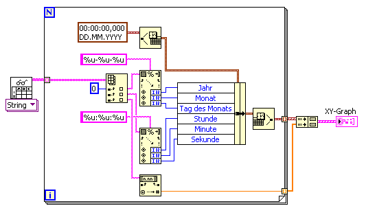

Du musst dir deine Daten aus der Datei erstmal wieder zusammenbasteln...

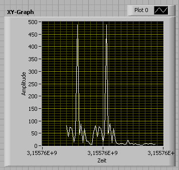

Hab dir mal ein Bsp. gemacht, wie du deine Datei auf einen XY-Graph bekommst. Von hier den "Kanal" des XY-Graphens zu speichern sollte dann beliebig machbar sein.

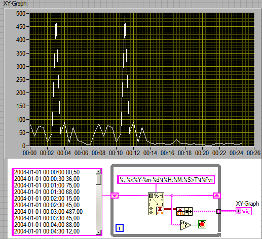

Wenn du zwischen Datum und Uhrzeit ein Leerzeichen hast und dann wieder ein Tab bis zum Messwert, dann müsste das so gehn:
Da musste den Teil in SeBa's VI ersetzen. Ansonsten bleibt alles gleich.
Mit dem Zeitstempel, dt, und den Messwerten kannst du dann ein Signalverlauf bauen und diesen mit den tdms VIs abspeichern.

Kleine Anmerkung: Man muß die Zeit nicht mühevoll aus Einzelteilen zusammensetzen. Das geht alles mit dem Formatstring zu machen. (Leider ist die Datums/Zeitangeabe nicht im "landestypischem" Format "tt.mm.yyyy hh:mmConfuseds". Dann wäre es sogar supereinfach. So aber muß man doch die Zeit-Einzelteile zusammensetzen, wenn auch nur im Formatstring)

Danke an Lucki! Das sicht ja weitaus einfacher aus und funktioniert prima!

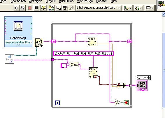

Leider komme ich zur Zeit nicht wirklich weiter.
Ich habe noch andere Meßwerte. Aber diesmal sind in den Dateien nur die Messwerte aufgeführt. Diese werden alle halbe Sekunde ermittelt (siehe Bespiel Datei).
Ich will nun ein Array erstellen, das einen Zeitstempel und den jeweiligen Wert enthält. Doch es tun sich bei meinem jetzigen Stand einige Probleme auf.[list=1]
[*]Der Zeitstempel, der aus dem Dateinamen gebildet werden soll, bleibt leer<>
[*]Wie kann man es realisieren, das bei jedem Schleifendurchlauf der Zeitstempel um 0,5 Sekunden erhöht wird und der nächste ausgelesene Messwert so einen neuen Zeitstempel erhält?<>
[*]Die Meßwerte werden nicht weiter ausgelesen. Das VI bleibt "hängen" am ersten Meßwert.<>
[st]Angefügt mein aktuelles VI (Lv82_img) und einige Meßwerte.
