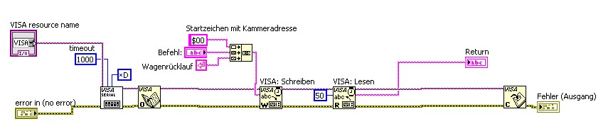

hat es jemand hinbekommen, so einen Ofen (VM04/100) anzusteuern/auszulesen ? Am liebsten über LabView.
Bei uns ist das Problem, dass wir keine Antwort zurückbekommen.
Was würdet ihr machen, wenn ihr keine Antwort vom Ofen zurückbekommt? Wo könnte das Problem liegen?
Also, wir haben:
1. PC mit Windows/LabView (2011 RTE)
2. Serielles gekreuztes (2 und 3 sind gekreuzt) Kabel (9-polig von beiden Seiten) und ein Adapter 9<->25 (1:1)
3. Programm: siehe Anhang
Wenn wir Pins 2 und 3 verbinden, bekommen wir (wie erwartet) das zurück, was wir gesendet haben.
Wenn wir richtig anschließen, kommt nichts zurück.
P.S: Mit HyperTerminal geht es auch nicht
Hmmm. Jemand eine Idee?
Danke.
