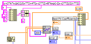

ich möchte gern eine etwas komplexe Formel an einen Spektrenpeak anfitten. Dabei verwende ich den linearen LM-Algorithmus. Die Funktion lautet:
y=y0+2*A1*w1/pi(1)/(w1**2+4*(x-c1)**2)+A2*exp(-((x-c1)**2)/2/w2**2)
Ich muss in den LM-Baustein einen Stringarray mit Funktion, freien Parametern und abhängiger Variable übergeben.
Meine Frage ist, da der Fehlerwert -23001 auf einen Syntaxfehler hindeutet, dass es in obiger Formel probleme gibt. Da ich leider version 6 habe, habe ich keine bsp. gefunden in denen ich komplexe fitfunktionen gesehen habe.
erste Frage:
kann ein Parametername zweistellig sein ?
zweite Frage:
muss die Syntax in der Form y=.... sein ?
dritte frage:
stimmt die formel überhaupt ?
danke im vorraus für eure hilfe

Mir würde es evtl. auch reichen, wenn jemand evtl. die Formel validieren könnte bzw. ausbessern oder mal einen Screenshot von einem eigenen Fit mit etwas komplizierterer Funktion und mehreren Parametern einstellen würde.

Auch die Umstellung auf parameter mit einem buchstaben hat keinen erfolg gezeigt.
ich stelle einen screenshot ein, um den punkt meines problems darzustellen. man sieht die funktion und den erstellten string-cluster.

Problem gelöst. Es muss x^2 statt x**2 wie im Formelknoten geschrieben werden. Ist mir eigtl. unklar warum es da unterschiede gibt.
