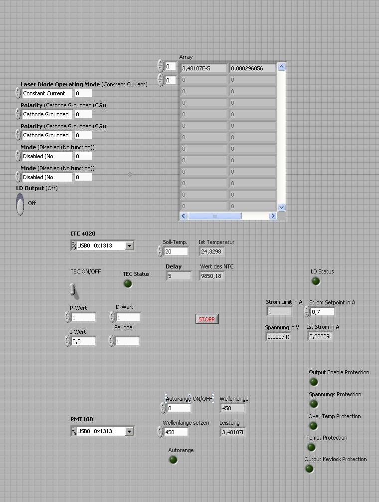

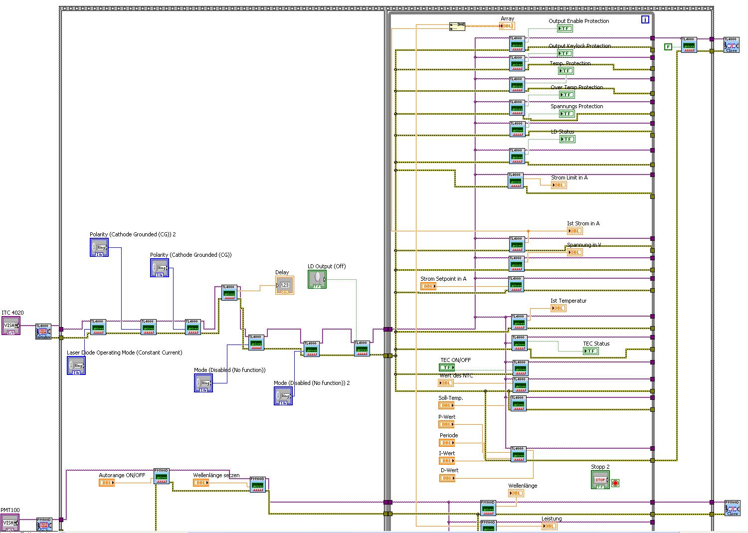

mein Name ist Sebastian und ich arbeite seit kurzem im Rahmen meiner BA mit LabVIEW. Ich Versuche eine LD/LED Steuerung zu realisieren. Mein Problem ist, dass meine Messdaten(double), die ich in eine Matrix einfüge und ausgebe, nur der aktuell gemessene Wert dargestellt wird. Ich möchte da aber noch einen Laufindex haben damit die Messwerte kontinuierlich gespeichert werden. Es fehlt mir also noch ein VI aber ich finde kein passendes.
Ich hoffe ihr könnt mir da weiter helfen.

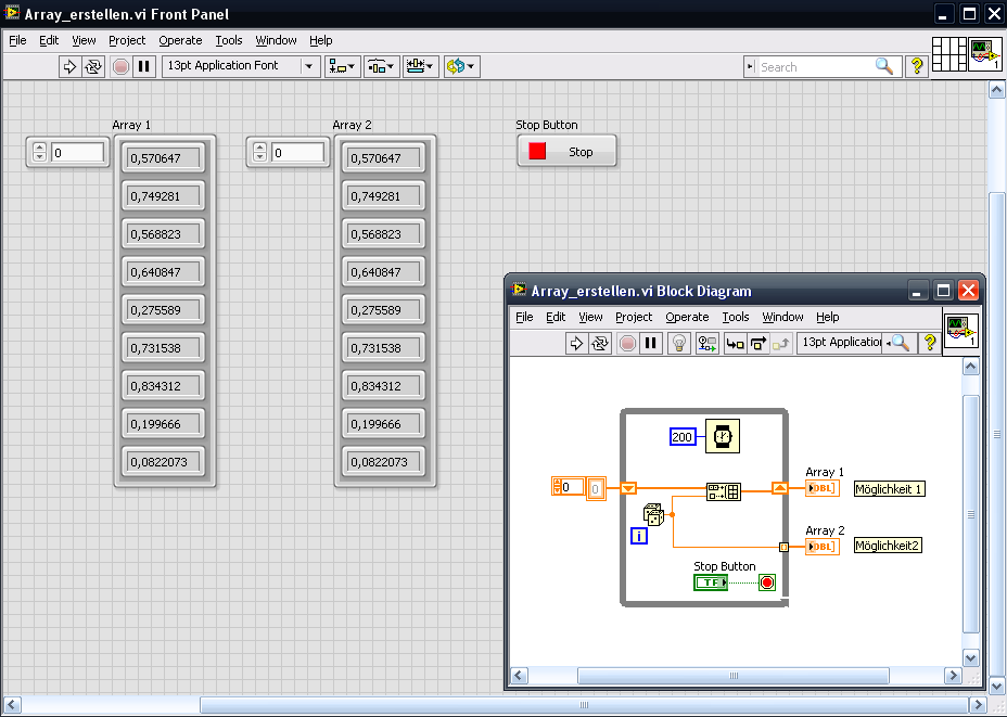

Bei Deinem VI habe ich den Durchblick verloren, aber um Werte in einem Array zu "speichern" gibt's mehrere Möglickeiten:
2011 .vi  Array_erstellen.vi (Größe: 16,8 KB / Downloads: 2326)

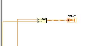

Aber das ist das entscheide an meinem Problem er speichert immer nur in der ersten Zeile und ändert diese mit jedem neuem Messwert wieder und ich würde gerne den Laufindex der while Schleife nutzen um die Zeilen zu ändern, um die Messwerte in den Zeilen davor zubehalten.
Also im Augenblick kommen die Messdaten in Build Matrix und dann in die Ausgabe.

Hallo Sebastian,
im Beispiel wurde ein Schieberegister und ein BuildArray benutzt. Zum Rumspielen kam dann noch ein "Rnd()" dazu...
Warum benutzt du "Build Matrix", wenn du eigentlich ein Array (und keine Matrix) haben willst?

Die Eingänge des BuildArray werden in ihrer Reihenfolge zu einem neuen Array zusammengefügt. Wenn du jetzt ein vorhandenes Array nimmst (1. Eingang) und schließt einen Einzelwert an den 2. Eingang an, wird der an das vorhandene Array angehangen... Kontexthilfe gelesen?

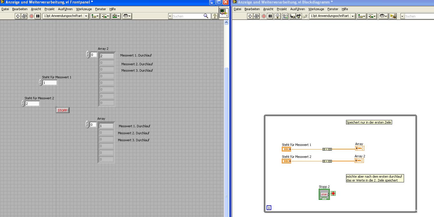

Ja natürlich lese ich die Hilfe dazu aber die hilft mir nicht weiter. Ich hab nochmal ein Beispiel angehängt.
