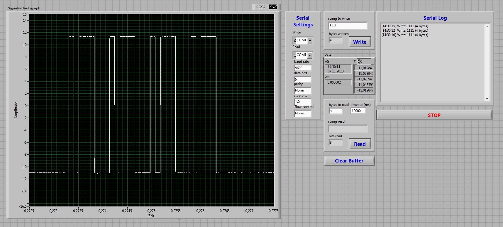

ich spiele schon seit ein paar Tagen mit der RS 232 Schnittstelle rum. Habe einfach mal das Beispielprogramm "Serial_Read_Write" benutzt.
Allerdings ist mir noch nicht ersichtlich wie die Daten Codiert sind. Bei einer RS 232 Schnittstelle wird ja eigentlich die NRZ Codierung verwendet, allerdings sehen meine ausgegebenen Daten nicht danach aus.
Im Handbuch oder Internet hab ich leider nichts gefunden, hat jemand von euch eine Idee?
Stehe sicher nur aufm Schlauch ...
Danke im Voraus!

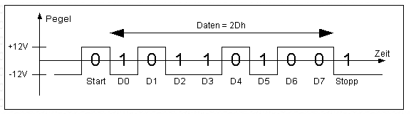

Hast Dus wirklich ncht mit Google versucht? Treffer massenhaft, z.B hier mit diesem Bild:
Ziffer "1" als 6bit ist: 110001, Übertragung beginnt mit LSB, also: 100011 Mit Startbit und Stopbit hat man dann 01000111. Da aber das Ganze Low-Aktiv ist, sieht es auf deinem Diag aus wie "10111000" (Und das 4 mal hintereinander). Noch Fragen? Ach so, selbstverständlich NRZ.

Lucki ich danke dir vielmals!
Das die Übertragung mit dem LSB anfängt, das war mein Problem. Hab ich völlig übersehen, jetzt macht das ganze auch Sinn!
