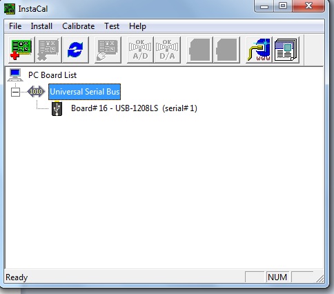

ich bin gerade dabei einen Messstand aufzubaunen. Dafür habe ich alle Hardware zuerst in einzelnen VIs angesprochen und gesteuert. Nun habe ich die einzelnen Komponenten in ein GesamtVI zusammengefügt. Dabei ergibt sich allerdings jetzt ein Problem.
Eine der ersten Komponenten waren 3 Sensoren, die an einem RedLab 1208 hängen. Darüber habe ich die Daten ausgewertet. (siehe angehängtes VI)
Zu Beginn funktionierte dies auch, inzwischen werden allerdings nur noch Nullwerte ausgelesen.
Die Fehlernummer ist "1", bedeutet "invalid Board Number". Daraufhion habe ich Instacal gecheckt. Dort ist aber die gleiche Boardnummer angegeben. Auch habe ich testweise mal eine Schleife im Programm gehabt, ob irgendeine andere BoardNummer vielleicht funktioniert, ging aber auch nicht. Ich habe es auch mal Manuell geändert, ebenfalls erfolglos.
Zusammengefasst: Die Sensoren waren ansprechbar, wo sie als erstes an den frischen Laptop angeschloßen wurden. Jetzt, nachdem diverse andere Geräte installiet wurden, funktioniert es nicht mehr.
Kann mir jemand helfen und einen Ansatz geben?
Edit: Mir fällt gerade noch folgendes ein: Ich habe im Instacal den Test des Boards gemacht. Dabei kann ich an meinen drei Kanälen einen Spannungswert ablesen. Wie bereits gesagt, erschent der aber nicht im Labview. Vielleicht kennt jemand das Problem und am besten auch noch die Lösung. Smile

Wo hast Du das Auslesen der 3 Sensoren (was ja separat anscheinend funktioniert) in Deinem Gesamtprogramm gemacht? Da funkt bestimmt etwas von Deinem Gesamtprogramm dazwischen. Glas1

Ich nutze das dargestellt VI, ohne Eingänge, jeden Wert als einen Ausgang. Aufgerufen wird es innerhlab einer Schleife, die jede Komponente beinhaltet.
Aber das Problem ist, dass selbst dieses Vi, direkt so aufgerufen, nicht mehr funktioniert. Und vor allem die Bordnummer ist im SubVI fest vorgegeben, sodass dadurch beim Aufruf nun eigentlich kein Fehler entstehen kann, mMn. Die drei Sensoren an der RedLab Box sind auch die einzigen Komponenten, welche durch InstaCal konfiguriert werden.

Ähnliche Probleme hatte ich gehabt. Die karte Erst einstecken und dann Dein Subvi bzw labview Starten .

Ich hatte jetzt gerade Kontakt mit dem Support. Dabei stellte sich heraus, dass man die Box verbunden haben muss, wenn der Rechner gestartet wird. Ansonsten, beim nachträglichen anschließen, läuft gar nichts.
Also so ähnlich wie bei dirwidad27. Smile
Ich hab den Support noch gefragt, ob man das irgendwie umgehen kann. Mal sehn, wenn ja poste ich das hier noch.

Es stellt sich heraus, dass wie bereits gesagt es ausreicht, Labview komplett neu zu starten. Eine andere Variante konnte aber auch der Support nicht liefern.
