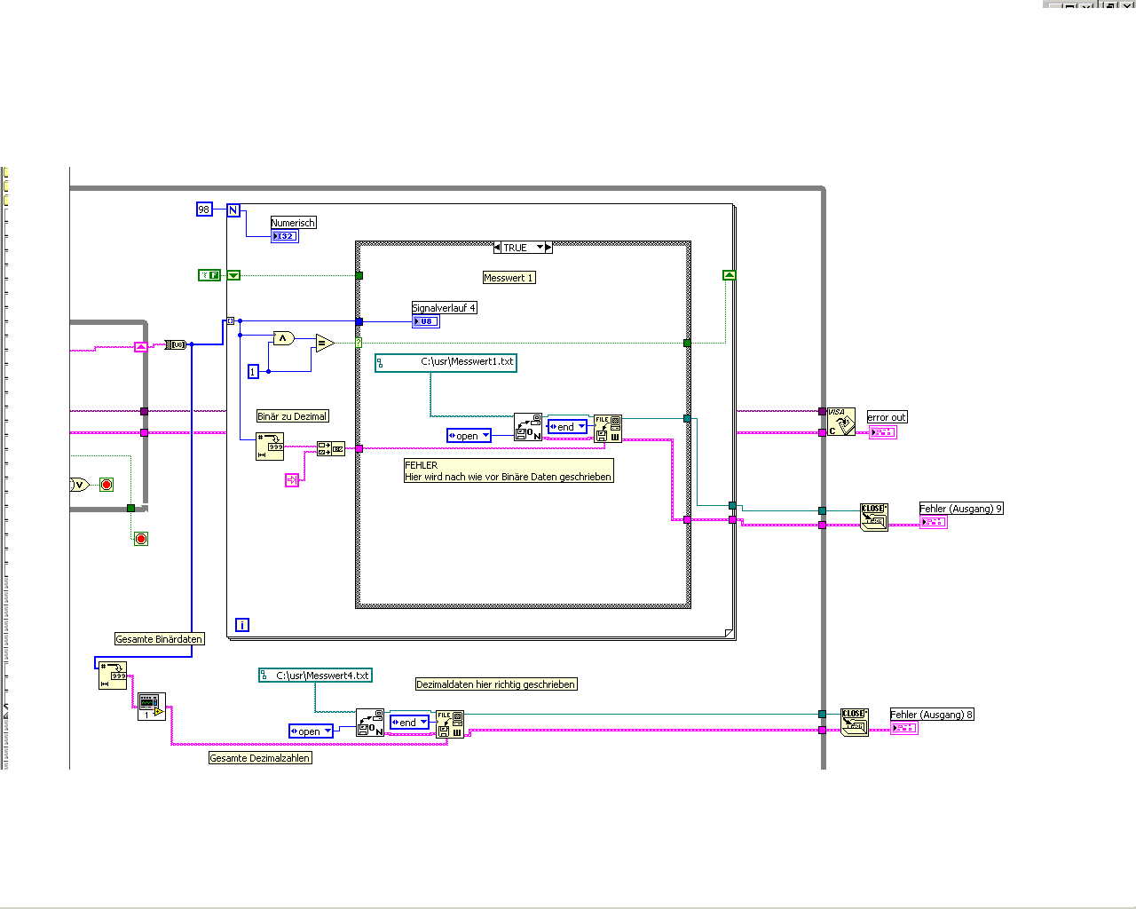

ich empfange binäre Daten aus RS232, setzte in dezimale Zahlen um und schreibe in eine Datei.
Es wird nach der Umsetzung immer noch binär geschrieben.
Ich habe den Fehler nicht, wenn ich die Daten mit einem Anzeige-Element beobachte.
Ein Bild angehängt

Ich bin zwar kein Profi, aber ich glaube du hast das falsche VI genommen um die binären Zahlen in Dezimalzahlen umzuwandel. Das VI was du genommen hast wandelt binäre Zahlen 1zu1 in einen String um, also 101110 bleibt 101110.
Ich schätze mal du musst dir was einfallen lassen um die binären Zahlen erst in Dezimalzahlen umzuwandeln und dann in einen String.

Was sehen meine entzündeten Augen....
Du hast doch links unten ein selbstgeschriebenes VI, wandelt das zufällig die binären Zahlen in Dezimal um? Solltest das Selbe bei dem darüber nutzen.
