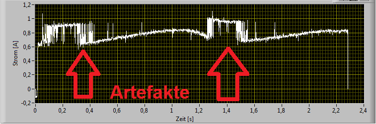

ich habe die PCI 6221 M Messkarte mit dem TBX 68 Anschlussblock.
Dabei verfahre ich einen E-Steller mit einem PWM Signal aus und ein und taste gleichzeitig dessen Postion mittels Sensor ab.
Um das PWM Signal zu erstellen habe ich die Anschlussblöcke 21 (Grundfrequenzsignaleingang hier 10 V = 100%) 22 (PWM Signaleingang hier 2V) und den Block 54 als Masse an einen PWM Generator angeschlossen. Die Postion frage ich über 66 (AI9) und 67 (GND) ab.

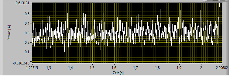

Dabei bekomme ich ein total falsches Signal (Artefakte Bild 1) meines Positionssensors. Sobald ich jedoch das PWM abklemme (egal ob 21 22 oder 54 sodass kein PWM generiert wird) ist das Signal einwandfrei bis auf ein gewisses Rauschen (Bild2).
Kann es sein dass meine Messkarte einen Fehler hat oder dafür nicht geeignet ist? Bzw warum hat das PWM einen Einfluss auf das Signal? Es sind ja getrennte Anschlussblöcke?!?!

Hallo Pukitu.
Ohne jetzt in das Datenblatt der DAQ-Karte zu sehen - kann es sein, dass Du statt "GND" "AGND" benutzen musst?
IMHO gibt es unterschiedliche Grounds und für Analog In brauchst Du den Analog Ground der Karte.
Evtl. gibt es mehrere Analog Ground Pins, die unterschiedlich sind.
Zum Messen differentieller Signale muss trotzdem AGND angeschlossen werden.
Da benutzt die Karte ein etwas merkwürdiges Messverfahren.
Das steht aber im NI-Datenblatt zu der Karte.

Hallo LabFrog,
danke für deine Mühe aber die Anschlüsse sind richtig. Das Datenkabel hat einen Kabelbruch und erzeugt somit diese Artefakte durch Kurzschlüsse.
Hab jetzt ein neues bestellt. Könnte ich mir mit diesem Kablebruch meine Messkarte kaputt gemacht haben?
Pukitu

RE: Signalüberlagerung mit analogem Spannungssignal und PWM
neues Kabel ist da. -> keine Verbesserung!?!?Ahrg1
Ich werde jetzt mal die Messkarte einschicken und überprüfen lassen

Jetzt habe ich mir mal das Datenblatt der Karte angeschaut.
Wenn die Steckerbelegung 1:1 mit der Box übereinstimmt, dann ...
... versuche mal, Dein analoges Eingangssignal an den Pin 68 und die Masse an 66 + 67 anzuschliessen.
(wenn Dein Signal gegen Masse gemessen wird)
AI0 ist Analog In 1(+) und AI9 ist Analog In 1(-), AI GND kann das gleiche Signal wie AI9 sein, aber nicht offen.
Vielleicht helfen Dir auch die Seiten 58 und 192 von diesem PDF weiter:
