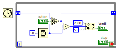

Hallo Anfänger,
Zitat:Ich hab ein riesen Programm mit allen möglichen Funktions-, Sicherheits- und Zusatzschleifen.
Oha…
Zitat:In dem Beispiel wird das Ventil (eine Case-Schleife ) mit einem Button gestartet.
Was ist eine "Case-Schleife"? Es gibt eine Case-Struktur und FOR/WHILE-Schleifen
Zitat:Der Zeitablauf wird dann über ein ExpressVi "verstrichene Zeit" mit True quitiert und rückgeschleift.
Ein VI würde deutlich mehr aussagen als diese Sätze…
Zitat:Mein Button ist dauerhaft an und das Ventil soll trotzdem nach Zeit X ausgehen.
Wenn mein Button deaktiviert wird, soll das Ventil ausgehen und VI "verstrichene Zeit" wieder auf 0 gesetzt werden.
Der Button startet also "ElapsedTime", das Ventil wird als Verknüpfung von Button und ElapsedTime geschaltet.
Hier mal eine Lösung ohne ExpressVI (auch wenn ElapsedTime sehr nützlich sein mag):

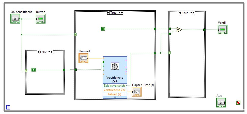

Ja, ich gebe zu die Erklärung war nicht so gut. Ich habe mich auf das Vi ein posting zuvor von schrotti bezogen.
In Deinem Beispiel ist die Schleifenzeit gleich der Ventilzeit wenn ich das richtig nachprogrammiert und verstanden hab.
Das heißt dass wenn ich z. B. 10 min Schleifenzeit hab, muss ich im schlimmsten Fall 9:59 warten, bis das Ventil aktiviert wird.
Ich will meine While-Schleife so schnell wie möglich laufen lassen und die OK-Schaltfläche überwachen.
Wenn OK aktiviert wird, soll für 2 Sekunden das Ventil angehen und danach wieder ausgehen.
Wenn ich OK deaktiviere, soll alles wieder "resetet" werden -das heißt bei erneuter Aktivierung wieder 2 Sekunden Ventil.
Hier mal mein Anfänger_Ventil.vi:
Es funktioniert: Ich aktiviere OK, 2 Sekunden ist das Ventil an, danach geht es aus.
Es funktioniert nicht: Leider stoppt dann die verstrichene Zeit. Nach Deaktivierung OK und erneuter Aktivierung starten die 2 Sekunden nicht neu, das ExpressVi läuft weiter. Die Case-Struktur links ist der verzweifelte Versuch das ExpressVi zu reseten.
Ich brauch jetzt entweder was wesentlich klügeres oder das True aus der linken Case-Struktur muss kurz aufgehalten werden, bis die Haupt-Case Struktur auf True steht und das ExpressVi zur Verfügung steht.
Herzlichen Dank für die Mühe!

Hallo Anfänger,
probiere das mal aus:
Zitat:Die Case-Struktur links ist der verzweifelte Versuch das ExpressVi zu reseten. Ich brauch jetzt entweder was wesentlich klügeres oder das True aus der linken Case-Struktur muss kurz aufgehalten werden, bis die Haupt-Case Struktur auf True steht und das ExpressVi zur Verfügung steht.
Nichts für ungut, aber wenn jemand anfängt, Case-Strukturen einzusetzen, die man mit einem NOT ersetzen kann und boolsche Werte auf (Un-)Gleichheit prüft, dann ist immer etwas im argen…
P.S.: Trotzdem sollte in die Schleife eine kleine Wartezeit. Oder man arbeitet mit einer Event-Struktur. Ungebremstes Polling von Bedienelementen ist einfach nur (grotten-)schlechtes Ressourcenmanagment!
Zitat:In Deinem Beispiel ist die Schleifenzeit gleich der Ventilzeit wenn ich das richtig nachprogrammiert und verstanden hab.
Dann hast du entweder etwas falsch programmiert oder nicht richtig verstanden.
Mein Beispiel oben aktiviert ein Ventil für 2s, nachdem der Button gedrückt wurde…
