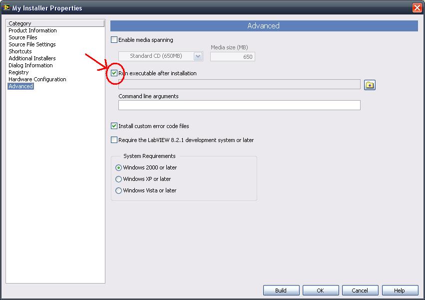

ich arbeite gerade mit dem Spectrum Analyzer E4407B von Agilent. Um ihn ansprechen zu können musste ich einmal das IVI Compliance Package und zusätzlich noch von Agilent die AGESA Treiber installieren. Wenn ich nun das Programm mit dem Application Builder ausführbar mache kann ich einen Installer erstellen, in dem das IVI Compliance Package mit installiert wird. Wenn man das Programm nun startet läuft es allerdings nicht, solange nicht die AGESA Treiber auf dem System installiert sind. Ist es möglich diese Dateien direkt in das Projekt einzubinden, was mit am liebsten wäre? Ansonsten bliebe nur noch die Möglichkeit, daß auf jedem System die Treiber manuell installiert werden müssen, oder kann ich diese auch in den Installer mit integrieren?
Vielleicht hatte ja schon einmal jemand dieses Problem,
Vielen Dank im Vorraus

das geht so.... (vgl. Screenshot)
