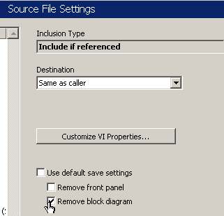

das problem: wir wollen unser vi dem kunden offen liefern, allerdings mit einigen teilen, die in sub-vis ausgelagert und nicht einsehbar sein sollen.
oder macht man sowas grundsätzlich ganz anders?

Das kommt darauf an, so allgemein kann man das sicher nicht sagen.
Was bedeutet bei dir Kunde? Habt ihr etwas im Auftrag des Kunden programmiert? Was ist da ausgemacht? Häufig kriegt hier der Kunde den vollen Sourcecode.
Oder verkauft ihr an den Kunden Eure "Lösung". Dann ist es sicher das einfachste, das Blockdiagramm der VIs, die ihr nicht einsehbar haben wollt, mit einem Passwort zu sperren.

... ich meinte mit der frage eigentlich, ob man teile des blockdiagramms vielleicht auf ganz andere weise kaschieren kann. insgesamt soll der kunde teile des programms sich gegebenenfalls ändernden umständen anpassen können. zentrale teile des know hows sollen aber gesperrt bleiben.
wie funktioniert den das mit den passwörten? gibt's nicht auch etwas "endgültigeres"? passwörter kann man vermutlich auch knacken, oder?

Du kannst mglw. auch den Maschinen-Code, den LV erzeugt, analysieren. Was ist heute schon sicher?
Nochmal zu Passwort, öffne mal die VI-Properties, Abschnitt "Protection". Selbst NI macht das so mit einer ganzen Reihe von VIs.
Dann könntest du noch innerhalb eines LV-Projekts eine "Source Distribution" erstellen und hierbei bei den VI's, wo du es willst, das Blockdiagramm und/oder FP entfernen. Nachteil: Diese VIs können meines Wissens nach nicht unter einer neueren LV-Version neu gespeichert werden. Also Vorsicht!

...muss diesen thread noch mal öffnen. habe gerade ein sub-vi passwortgeschützt. nach neuaufruf liess es sich aber problemlos wieder einsehen (fp + bd). was mach ich falsch?

Solange du deine IDE (also LV) nicht zwischenrein schließt, merkt sich LV die Passwörter.

einen hab ich noch: lässt sich das fp zusätzlich auch noch sperren? nicht das wir`s wirklich brauchen...
...ok, hab's gefunden (rechte maustaste, sub-vi einstellungen...)
