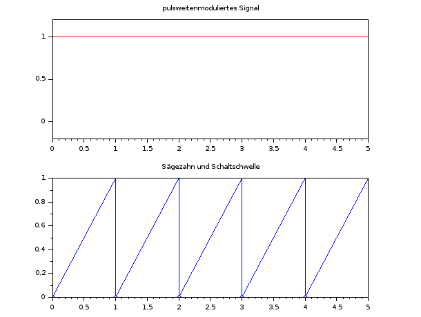

Eine Pulsweitenmodulation wird für viele Zwecke eingesetzt: Leistungsstellung bei Heizungen und Motoren, Messwertübertragung bei langen Leitungen u.s.w.
Hier sind ein paar Info's - die beliebig erweitert werden können. Wie das mit LabVIEW gemacht wird gibt es hier im Forum viele Beiträge.
Wie sieht eine PWM aus:

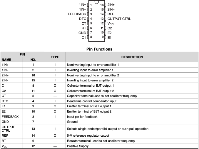

PWM mit integriertem Baustein TL494:

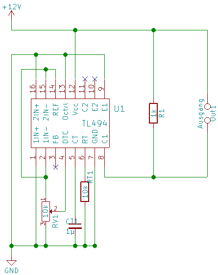

IC beschaltet:

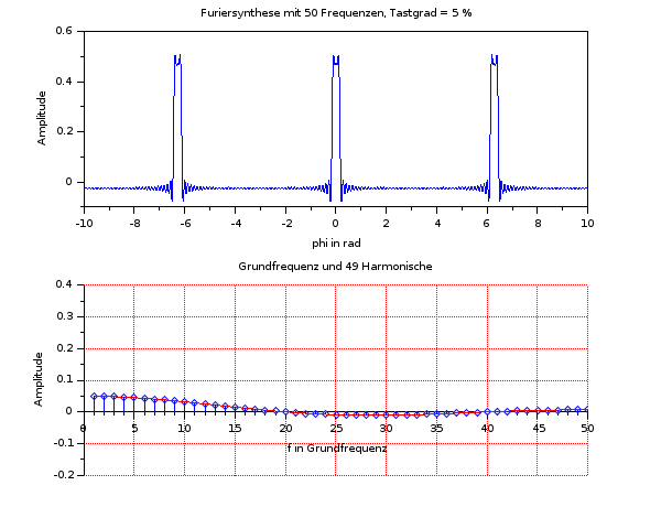

Eine Rechteckschwingung kann nach Fourier in Sinus-Schwingungen zerlegt werden. Dementsprechend kann eine Rechteckschwingung auch aus Sinus-Schwingungen synthetisiert werden.
Hier ist eine Fourier-Synthese von einer Grundfrequenz und 49 Harmonischen (ganze Vielfache der Grundfrequenz).
Oben ist die PWM dargestellt und unten die zugehörigen Frequenzanteile.
