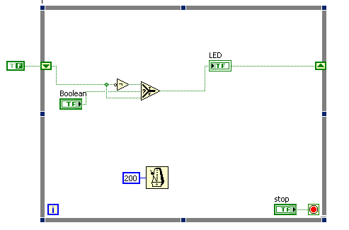

wenn ein Schalter (Schalter Eigenschaft ist Latch when pressed oder Latch when released, nur dies ist möglich, da Schalter einen Signaleingang simulieren soll) gedrückt wird gibt er kurzzeitig ein True (danach wieder False). Dieses True möchte ich mittels einer LED " eingefroren" haben, bis zum nächsten betätigen des Schalters. Dann soll die LED wieder ausgehen. Beim nächsten betätigen soll die LED wieder angehen, beim nächsten betätigen wieder ausgehen usw. Dies soll alles in einer While Schleife passieren.
Hat jemand eine Idee?
Vielen Dank
Gruß Peter

Wie wäre es so?

Vielen Dank oenk und SeBa,
leider funktioniert es noch nicht ganz so wie ich es gerne hätte.
Ich hoffe Ihr könnt mir weiterhelfen.
[attachment=28925]
[attachment=28928]
Bei diesem Programm gibt es folgendes Problem:
Wird der Boolean durch einen externen Taster ersetzt, kann es passieren, dass durch ein zu langes bzw. zu kurzes drücken des externen Tasters (Abhängig von Verzögerungszeit und Bediener) das Endergebnis (in diesem Fall Anzeige LED) nicht korrekt ist.

Bei diesem Beispiel, weiß ich leider nicht wie ich die EreignisStruktur richtig in das Programm einbinden kann.

noch ein Zusatz, wie das Programm aussehen könnte, so aber leider nicht funktioniert
