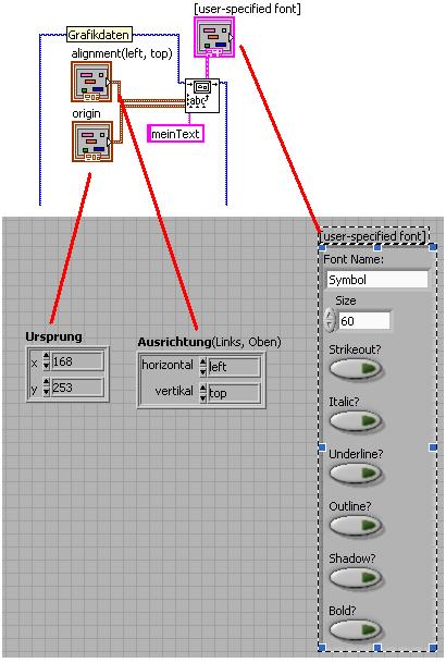

ich hätte folgenes Problem: Ich möchte in eine Grafik einen Text einfügen, kann jedoch die Schriftart und Größe des Textes nicht verändern.
Der Text erscheint in meiner Grafik, ich kann die Position verändern und den Text drehen. Die Eigenschaften des Textes (Fett,Unterstrichen,Größe,Schriftart,usw.) kann ich leider nicht verändern.
Wo liegt mein Fehler?

Lad das doch bitte mal als Beispiel hoch.
Gruß SeBa
Nochmals Hallo,
ich habe das vi leicht abgespeckt und angehängt.
Matthias
LV 8.5
[attachment=27691]
Den Eingang "Gewünschte Schriftart" benutzen und dort Benutzerdefinierte Schrift auswählen, Voreinstellung (bei nicht verbundenem Eingang) ist die Applikationsschriftart. Dann wird deine Benutzereinstellung ignoriert.
[attachment=27694][attachment=27695]
Gruß SeBa
Ahhhh ...
Dankeschön, funtioniert!
