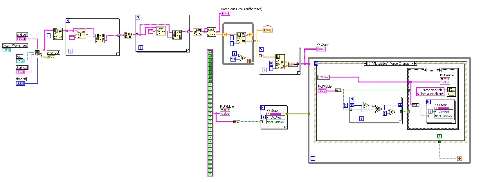

Hallo liebe Lab-Viewer,
ich und mein Kommilitone verzweifeln an folgender Aufgabe.
Wir haben uns schon durch verschiedene Foren und Beiträge gelesen, doch die Kombination zur Lösung gelingt uns nicht. Wir sind blutige Anfänger und brauchen dringend eure Hilfe!
Also die Aufgabenstellung habe ich als PDF mal im Anhang. Die Tabellen als .txt - Dateien.

Eine andere Frage noch:
Warum muss man das rot umrandete in meinem hochgeladenen Bild zwei mal machen, bzw was genau passiert bei der anordnung?
Hallo Krümel,
oh Mann... Im Umgang mit Excel-Tabellen kennt ihr euch noch nicht so aus, oder?
Die zwei Schleifen dienen dazu, aus dem gelesenen Range (oder womöglich das komplette Worksheet?) den Bereich mit den Daten (= nichtleere Zellen) zu filtern. Zweimal deshalb, weil einmal die Spalten und einmal die Zeilen durchsucht werden...

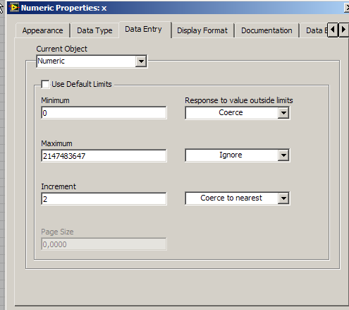

Haben jetzt noch eine andere Lösung erstellt, in der der Ausführende auch 8 Graphen auswählen kann. aber über so ein controll button mit "hoch" und "runter". Ist es da möglich einzustellen, dass man nur gerade Zahlen auswählen kann? Also 0 dann 2 dann 4... etc?
Oder ist es möglich einen Hinweistext einzufügen, in dem ich schreibe, dass man nur gerade Zahlen auswählen soll?

Für gerade Zahlen könntest Du den "Quotient & Remainder" verwenden und durch 2 teilen. Hast Du einen Rest von 1, dann ist die Zahl ungerade.
Hinweistext geht auch. Einfach einen Doppelklick auf dem Frontpanel machen und losschreiben.

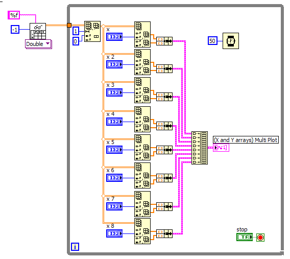

Punkt 1: Blockdiagramm aufräumen (Ctrl-U wirkt bei diesem VI schon wahre Wunder).
Dann noch ein wenig Handarbeit, und es kann so aussehen:
attachment=43100]
Bitte als Übung selber durchführen!
Zwecks Eingabe nur gerade Zahlen:
Rechtsklick auf ein "x-"Control im Frontpanel -> Data-Entry, dann folgende Einstellungen vornehmen:
attachment=43101]
