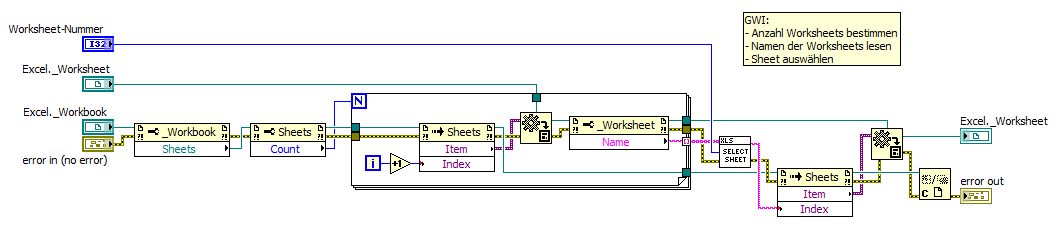

Hallo Pantau,
so sieht das Auslesen der Worksheet-Namen mit ActiveX aus:
[attachment=44122]
Die Spaltennamen sind (sicherlich) nur Einträge in Zeile 1 des Worksheets, du musst also die Worksheet-Daten lesen und auswerten: wie in VBA einen Range selektieren und abfragen...
