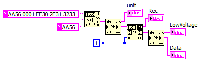

Hallo haoran,
nachdem du zwar nachfragst, aber nicht sagst, was du bisher schon geschafft hast, mal ein Tipp:
[attachment=52778]

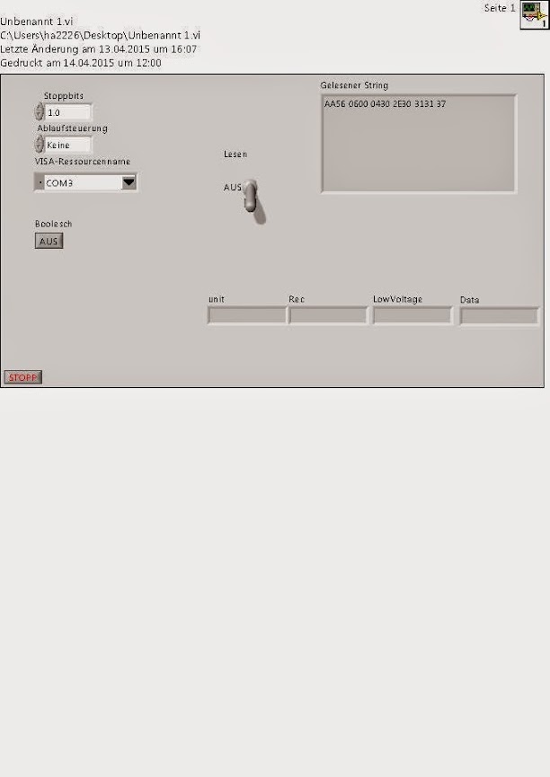

(09.04.2015 15:24 )GerdW schrieb: [ -> ]Hallo haoran,
Hi danke für Ihre Hilfe. Aber habe ich probiert, dass bei mir keine in Unit Rec und low voltage und Data zeigen. Was fehlt mir noch?
[attachment=52822]
[attachment=52821]
mit freundlichen Grüßen
Edit GerdW: Bilder immer direkt im Forum anhängen!
Hallo haoran,
ich habe in meinem Beispiel-Bild viel Wert darauf gelegt, dass der Anzeigemodus der Stringkonstanten klar zu erkennen ist.
Du hast da leider nicht drauf geachtet…
(14.04.2015 11:28 )GerdW schrieb: [ -> ]Hallo haoran,
Ja bei mir die Stringkonstante sind auch AA56 ......
Ich muss zuerst die id code bzw. aa56 lesen, aber wie kann ich das machen?
Wie kann ich diese Beispiel benutzen?
Hallo haoran,
Zitat:dass der Anzeigemodus … klar zu erkennen ist
Zitat:Ja bei mir die Stringkonstante sind auch AA56
Es geht um den ANZEIGEMODUS! Meine String-Konstanten sind auf "Hex-Display" eingestellt, deine dagegen (sehr wahrscheinlich) auf "Normal-Display".
Und das macht schon einen gewaltigen Unterschied!
