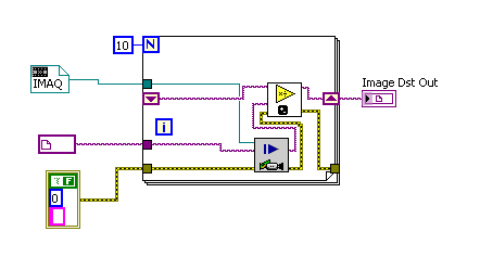

ist es möglich z.B. 10 Grauwertbilder mittels While Schleife aufzunehmen und von diesen 10 Grauwertbilder ein Mittelwertbild herauszubekommen. D.h. wie ich den Mittelwert einer Zahlenfolge bilde(Zahlenfolge 4,5,6 - Mittelwert 5), so möchte ich den Mittelwert von 10 Grauwertbildern bilden. Dadurch sollen Schwankungen und das Rauschen verringert werden.

Hab zwar kein Vision, aber ich würds so machen:
[attachment=24409]
Gruß SeBa
ich hatte eigentlich folgendes vor, siehe attachment, doch leider funktioniert das nicht so mit dem Mittelwert bilden der Bilder
[attachment=24414]

Naja, als erstes sollte man vielleicht die Bilder addieren anstatt zu multiplizieren!
Ich habe einmal was zusammengeklickt, was funktionieren sollte:

P.S.: @SeBa: Dein VI funktioniert so nicht! Für die Aufsummierung muss das Datenformat erweitert werden, nur in U8 wirst du keinen Mittelwert über U8 Zahlen bilden können. Es wird viel zu oft passieren, dass die Summe > 255 ist.
' schrieb:P.S.: @SeBa: Dein VI funktioniert so nicht! Für die Aufsummierung muss das Datenformat erweitert werden, nur in U8 wirst du keinen Mittelwert über U8 Zahlen bilden können. Es wird viel zu oft passieren, dass die Summe > 255 ist.
Stimmt auch. Habs auch nie ausprobiert. ... Aber sonst würd es klappen, oder?Unsure

' schrieb:ich hatte eigentlich folgendes vor, siehe attachment, doch leider funktioniert das nicht so mit dem Mittelwert bilden der Bilder
[attachment=52812:Unbenannt.png]
Hier fehlt vor allen Dingen ein IMAQ Create um das Shift Register zu initialisieren.
Nebenbei bemerkt: Bei IMAQ Bildern ist Shift Register nicht notwendig. IMAQ Bilder sind Handles. Die Summation würde auch ohne Shiftregister funktionieren.
