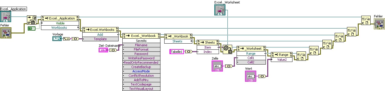

ich war wieder fleißig..........
Das VI läuft grob, aber zwei Dinge klappen noch nicht wirklich.

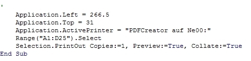

Zum einen bekomme ich ne Fehlermeldung bei der Printaufforderung. Da ich keine Ahnung hatte, wie ich das PDF Drucken bewerkstelligen soll, habe ich mir euren vielzitierten Rat zunutze gemacht und unter Excel ein Makro erzeugt und versucht dieses nachzubauen. Das scheint aber nicht zu reichen oder aber ich habe etwas entscheidendes übersehen......

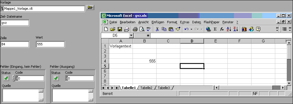

Zum anderen setzt mir das Programm mein Array nicht an die gewünschte Stelle sondern ein paar Zellen versetzt ein. Woran liegt das?
attachment=20018]
Da das Teil mitlerweile größer als mein Monitor geworden ist...... gibt es Möglichkeiten das etwas einzudampfen?
Hmm,
scheint daran zu liegen dass Excel den Drucker nicht kennt den du angibst.
Ich hab das mal nachgebaut und habe zuerst den Fehler reproduzieren können.
Dann habe ich im Excel den 'Drucken' Dialog aufgerufen und einen anderen Drucker ausgewählt, als den den ich im LV angeben wollte. Einfach auf Abbrechen gedrückt und Excel hatte einen anderen ActivePrinter.
Danach mein VI gestartet und es klappt.
Jetzt kann ich den Fehler nicht mehr reproduzieren, keine Ahnung warum. Gebe ich einen ungültigen Namen für den zu nutzenden Drucker an, wird einfach auf dem ActivePrinter gedruckt.
Es reicht auch aus, wenn ich den Drucker z.B. als "PDFCreator" angebe... das "auf Ne00:" scheint nicht nötig zu sein (ist eh nur eine Hochzählung der dem System bekannten Drucker).
Fazit:
Lass das Festlegen des ActivePrinters ganz am Anfang deines VI's mal weg... später beim Drucken sagst du ja ohnehin welchen Drucker du willst.
Verstell mal den Drucker direkt im Excel.... (denk dran: wir befinden uns in der seltsamen Welt von BillG.
Gruß SeBa
Edit: Rechtschreibfehler entfernt, die erst beim Lesen auffallen
