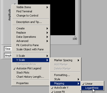

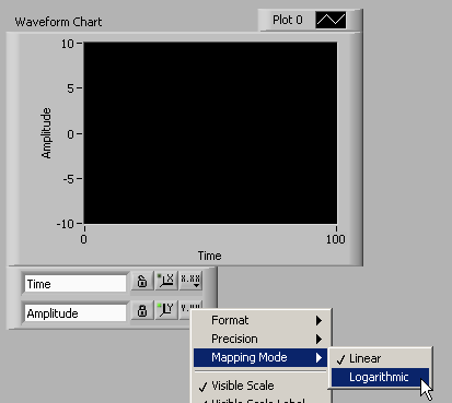

Verwirrend, erst fragt du, wie es geht, dann sagt, es geht ja unter der Skalierung, ..., stimmt:
[attachment=12663]
[attachment=12664]
Und was willst du bei der Liniendarstellung wissen?Bahn

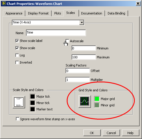

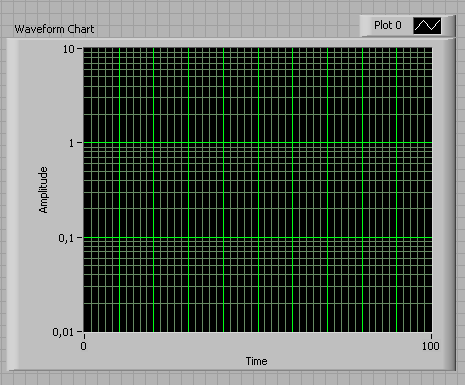

Diese Einstellung ist mir schon klar. Aber wo sehe ich dann die logarithmischen Linien, um ggf. Werte genau ablesen zu können?
Frag doch gleich nach den Gitterlinien / Grid lines:
Im FP über die Properties-Seite (Rechter-Maus-Klick->Properties) des Chart/Graphen:
[attachment=12668] -> [attachment=12670]

peter0815
Genau das wollte ich danke.
