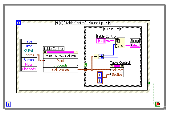

z.B. so:
[attachment=11918]
Lv80_img[attachment=11951]
MfG, Jens

Schau dir mal in der Event-Struktur beim Event Mouse-Up die zusätzlichen Ausgänge des Events an. Einer heißt "Mods", das ist ein Cluster, der aus den Infos "Double Click" und "Menu Key" besteht.
[attachment=11983]
Ausgang "Double Click" ist deine gesuchte Doppelklick-Anzeige.
MfG, Jens
