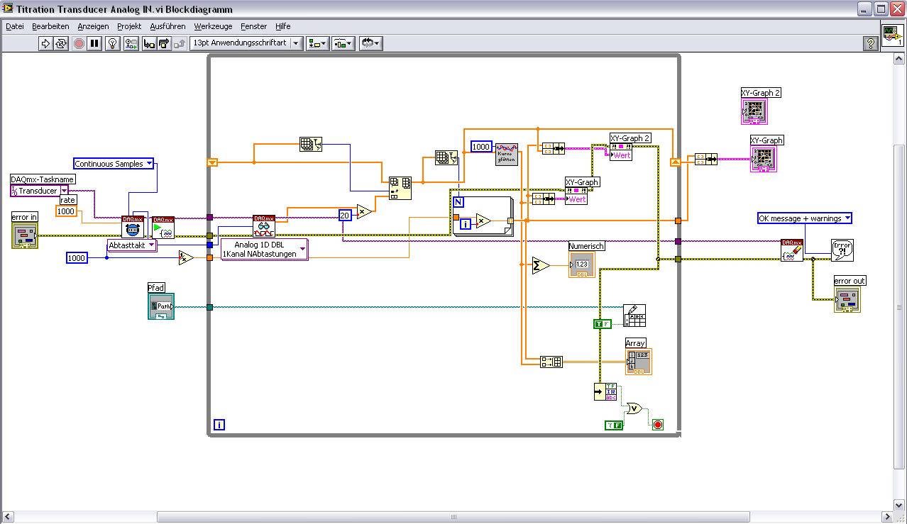

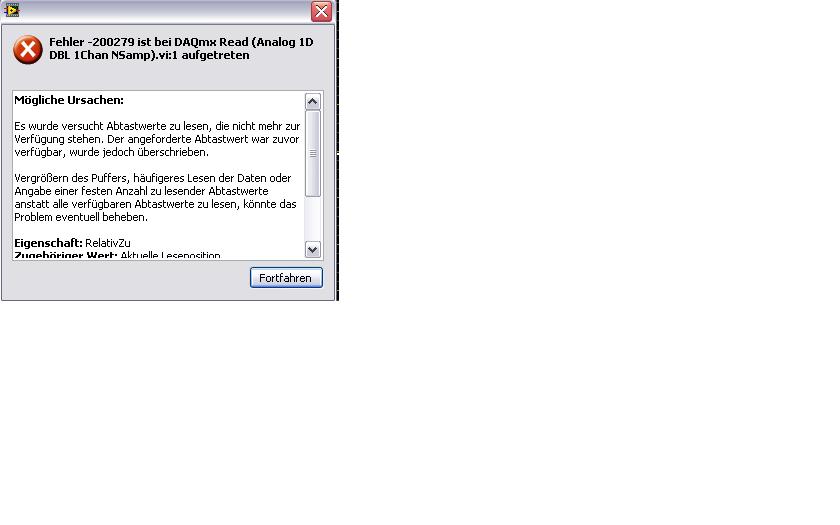

Daqmx lesefehler -200279 - simse - 30.07.2007 13:54 Hallo zusammen, Nun ich habe ein problem beim erstellen eines Programms. Ich muss Analogwerte über meine PCI-6221 einlesen und einerseits als Grafik und andererseits als Tabelle in Exel abspeichern. Beim einlesen kommt nach einer gewissen Zeit immer der Fehler -200279, dieser tritt aber nie zur selben Zeit auf. Kann mir jemand helfen? Bild Fehler:[attachment=7711] Blockdiagram meines Programms: [attachment=7712] Daqmx lesefehler -200279 - Y-P - 30.07.2007 17:11 Hallo, schau' mal hier, hier oder hier. Da dürfte was dabei sein..... ![]() Gruß Markus Daqmx lesefehler -200279 - Lucki - 30.07.2007 17:36 An der Datenerfassung selbst dürfte es nicht liegen, aber wahrscheinlich ist Deine Array-Verarbeitung nicht optimal und dauert von Durchlauf zu Durchlauf länger. Die Verarbeitungszeit in der Schleife muß kürzer sein als 1s, sonst werden die Daten nicht mehr vollständig abgeholt. Miss doch mal die Durchlaufzeiten der Schleifeniterationen. Wahrscheinlich sind es zuerst immer genau 1000ms, dann steigt die Zeit an und wenig später kommt die Fehlermeldung. Oder einfach testweise alles deaktivieren, was außer dem DAQmx Lesen noch in der Schleife ist. Wenn dann der Fehler nicht mehr kommt, ist die Datenerfassung selbst OK. |
