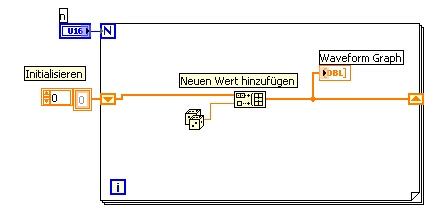

ich hab da mal folgende Frage,
und zwar will ich ein vi zur berechnung einens aktiven Bandpasses erstellen. Ich will durch Änderung der Frequenz am Frequenzgern. die Resonanzfrequenz bestimmen und damit Grenzfrequenz, Bandbreite und Güte des Fillters berechnen. Dazu hab ich Folgende Software und Hardware zur verfügung:
LabVIEW 7.1
GPIB-USB-HS von National Instruments
und einen Frequenzgenerator von Agilent (32201A, glaub ich)
Und nun zu der Frage, läßt sich das mit den Komponenten realisieren?
Mit dem GPIB-USB-HS Kabel kann ich den Frequenzgen. ansteuern und Frequenzen einstellen und auch auslesen, bekomme aber keinen Signalverlauf in LabVIEW zustande. Ich bekomme nur, über den Wav Graph, einen Impuls angezeigt. Desweiteren bekomme ich nur eine Momentaufnahme des Signals, muß aber die fortlaufende Frequenz Veränderung erfassen. Gibt es da eine möglichkeit einen Signalverlauf zubekommen?

Zur (kontinuierlichen) Anzeige des Signals:
- Wenn Du nur den Signalverlauf ohne weitere Optionen darstellen willst, bietet sich der Waveform-Chart an. Dieser hängt die Werte, die Du übergibst, nach und nach aneinander und erzeugt daraus eine Spur.
- Wenn Du einen Waveform-Graphen verwenden willst, musst Du diesem ein Array übergeben, der alle anzuzeigenden Punkte enthält. Der Graph merkt sich die Daten nicht.
Am besten kannst Du dies über Shift-Register erledigen. Der neue Wert wird dann immer hinten an das Array drangehängt und an den Graphen übergeben.
[attachment=5152] [attachment=5153]
Wenn Du einen Frequenz-Amplitude-Verlauf darstellen willst, empfehle ich dir allerdings, einen xy-Graphen zu verwenden. Dieser wird imGrunde genauso verwendet, nur musst Du zusätzlich noch ein Array für die x-Achse übergeben. Die beiden Arrays werden zu einem Cluster zusammengesetzt (x-Achse 1. Element, y-Werte 2. Element) und dem Graphen übergeben. Beispiele gibt es in der Basisinstallation von LabVIEW (Example Finder, ist als Einstieg immer zu empfehlen)
