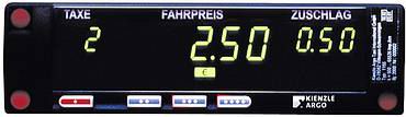

Ich nehme wäherend einer Messung eine Reihe von Bildern auf welche gespeichert werden müssen um später die Daten weiterzuverarbeiten.
Nun meine Frage ich habe bestimmte Objekte zu vermessen und will nur immer jeweils das Objekt selber als Bild speichern dazu will ich den Ausschnitt der erfasst werden soll festlegen während der Messvorbereitungen. Nun wird das Objekt gedreht und angenommen es ist rechteckig und die Kamreabilder sollen dann so gespeichert werden das nur diese Fläche gespeichert wird, kann man das mit Vision umsetzen das sozusagen mit Werkzeugen der Bereich vorher manuell festgelegt wird und später dieser vorher geschnitten wird?
Das ganze dient der Datenreduktion sowie soll später die Möglichkeit bestehen die Messwerte der Fläche auf ein CAD-File zu übertragen , wenn das Objekt genau so ausgeschnitten wurde wäre das ja dann irgendwie möglich.
Als Beispiel hab ich mal ein Bild angehängt wie so eine Flche aussehen könnte, da jedes Objekt was vermessen werden soll anders ist müsste man die Grenzen also manuell festlegen können.
