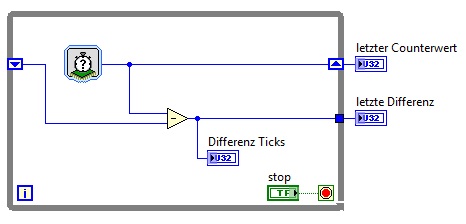

Schleifendauer unerwartet hoch - LabVIEWNutzer - 20.01.2012 11:18 Hallo LabVIEW-Gemeinschaft, zur Zeit empfange ich Sensordaten über Module in einem CRio und berechne daraus Stellsignale für ebenfalls an das CRio angeschlossene Aktoren. Da ich das analoge Stellsignal des PID-Reglers in ein PWM-Signal wandeln möchte, benötige ich die Dauer, genauer gesagt, die Anzahl der Ticks pro Schleifendurchlauf. Wenn ich einfach die Differenz aus dem Ausgabewert von Tick Count und dem vorangegangenen Ausgabewert von Tick Count nehme, komme ich immer auf 29127,1 Ticks pro Durchlauf. Um herauszufinden welcher Programmteil auf der FPGA zu dieser Verzögerung führt, wollte ich die Laufzeiten einzelner Teile (die sonst parallel ausgeführt werden) mit Tick Count wie oben beschrieben bestimmen und habe mit der Tick-Countfunktion an sich angefangen, da ich dachte, dies sei ein sehr schnell auszuführendes kurzes Programm. Nur dieses liefert mir einen 3 stelligen Millionenwert an Ticks pro Schleifendurchlauf, was bei 40 MHz des FPGA wohl nich sein kann. 1. Dauert die Verwendung der Tick Count also wirklich so lange, oder habe ich etwas falsch eingestellt oder Tick Count nicht sinngemäß verwendet, dass es zu so vielen Ticks pro Durchlauf kommt? 2. Wenn Tick Count die Ausführung ausbremst, wie bekomme ich dann die Ticks pro Schleifendurchlauf heraus? Im Anhang das VI zur Messung der Ticks pro Schleifendurchlauf ( nur die obere Schleife beachten). "Differenz Ticks" und "Numerisch" zeigen die hohen Werte. Vielen Dank! RE: Schleifendauer unerwartet hoch - Y-P - 24.01.2012 07:31 Mal unabhängig des FPGA-Problems (damit kenne ich mich nicht aus). Wieso hast Du keine Zeitverzögerungen in Deiner Whileschleife? Hast Du Dir schon mal die CPU-Last in diesem Fall angesehen? Gruß Markus RE: Schleifendauer unerwartet hoch - jg - 24.01.2012 08:33 (24.01.2012 07:31 )Y-P schrieb: Wieso hast Du keine Zeitverzögerungen in Deiner Whileschleife? Hast Du Dir schon mal die CPU-Last in diesem Fall angesehen?Ein FPGA hat keine CPU, man könnte vielleicht eher sagen, der ganze FGPA-Chip ist die CPU. Alles, was parallel programmiert ist, läuft auch echt parallel ab, mit der Taktfrequenz des FPGA. Genau das will man in der Regel. Waits sind nicht unbedingt nötig. Gruß, Jens RE: Schleifendauer unerwartet hoch - Y-P - 24.01.2012 08:45 Danke für die Info. Jetzt weiß ich das auch. ![]() Gruß Markus (24.01.2012 08:33 )jg schrieb:(24.01.2012 07:31 )Y-P schrieb: Wieso hast Du keine Zeitverzögerungen in Deiner Whileschleife? Hast Du Dir schon mal die CPU-Last in diesem Fall angesehen?Ein FPGA hat keine CPU, man könnte vielleicht eher sagen, der ganze FGPA-Chip ist die CPU. Alles, was parallel programmiert ist, läuft auch echt parallel ab, mit der Taktfrequenz des FPGA. Genau das will man in der Regel. Waits sind nicht unbedingt nötig. RE: Schleifendauer unerwartet hoch - RoKi0815 - 27.01.2012 13:41 Hallo, das liegt wohl darin, dass du einen kleinen Denkfehler in deinem Programm hast. Momentan ziehst du in jedem neuen Schleifendurchlauf die letzte Counterdifferenz vom aktuellen Counterwert ab, ich denke nicht, dass es so gedacht war. Damit ziehst du immer nur kleine Werte von dem Aktuellhohen Counter ab und die Differenz ist somit sehr groß. Im ersten Schleifendurchlauf müsste das Ergebnis bei dir trotzdem richtig sein (da ja mit 0 initialisiert) aber jeder weitere Durchlauf bringt das falsche Ergebnis. Um korrekt den letzten Counterwert vom aktuellen abzuziehen, musst du den Counter direkt an den Tunnel anschließen und nur den Indikator an der Differenz dran lassen, siehe Anhang. [attachment=38395] RE: Schleifendauer unerwartet hoch - LabVIEWNutzer - 30.01.2012 10:52 Hey, super das es dir aufgefallen ist. Das habe ich, obwohl ich 1 Woche lang draufgeguckt habe nicht bemerkt. Vielen Dank! |
