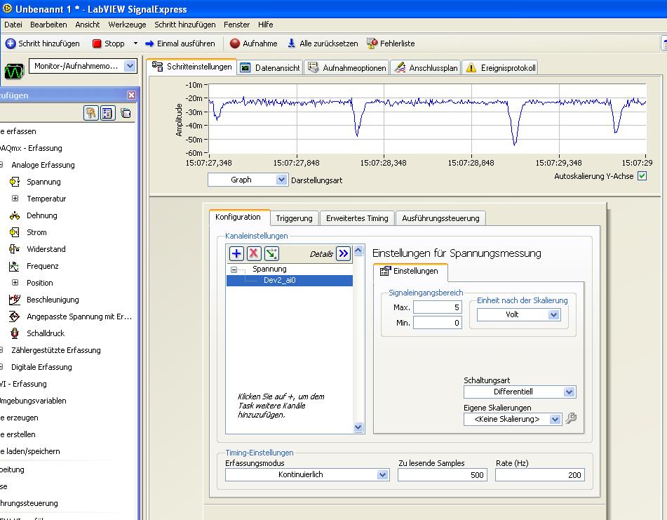

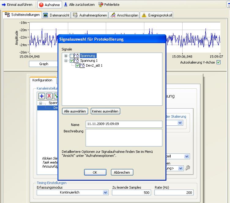

Signal aufnehmen - gabele - 11.11.2009 14:02 Hallo liebe Forenmitglieder, ich muss für meine Studienarbeit ein Signal in LabVIEW Signal Express 2.5.1 aufnehmen. Das Signal wird auch angezeigt nur wenn ich auf aufnehmen klicke, das Gerät auswähle von dem ich aufnehmen möchte und auf ok klicke bekomme ich immer folgende Fehlermeldung: "Die Protokollierung wurde aufgrund eines Fehlers in einem Schritt beendet. Wenn dieser Fehler durch einen Überlauf des Gerätepuffers verursacht wurde, deaktivieren Sie die Option "Ansicht>>Signaldarstellung bei der Ausführung aktualisieren", da das Programm dadurch schneller arbeitet. Weitere Protokolloptionen können unter "Werkzeuge>>Optionen" eingestellt werden. Das Programm arbeitet erheblich schneller, wenn Sie die Option "Protokoll zur Ansicht vorbereiten" deaktivieren." Die Vorschläge in dieser Fehlermeldung habe ich natrülich schon umgesetzt, leider ohne Erfolg. Kann mir da jemand in der Sache weiterhelfen? Brauche dieses Signal dringen für meine Studienarbeit. Danke schon mal vorab. mfg Fabian Signal aufnehmen - SeBa - 11.11.2009 14:31 Keine Ahnung, aber ich tippe mal darauf: -> Programm ?? -> Gerät ?? -> Signal ?? -> Dein Versuch als VI / Screenshot ?? -> ... ![]() Gruß SeBa Signal aufnehmen - gabele - 11.11.2009 15:10 Hallo, hier der Ablauf wie ich das Signal erfasse und aufnehmen möchte: Zunächst wie ich das Signal erfasse: [attachment=22425] Dann wie das Signal aussieht: [attachment=22422] Klick auf Aufnahme: [attachment=22424] und zuletzt die Fehlermeldung: [attachment=22423] ich hoffe das erklärt mein Problem genauer und es kann mir nun vielleicht jemand helfen. Danke! Gruß Fabian Signal aufnehmen - rasta - 11.11.2009 21:38 ' schrieb:Fehlermeldung:Hallo, Erster Versuch: Verändere mal die „zu lesende Samples“ und Rate (Hz) und setzte beide auf 100. So wie es aussieht benutzt du 2 Task´s, einen für die 6024E und einen für das 6009. Zweiter Versuch: Versuche doch mal die Karten probehalber im jeweils eigenen Projekt alleine aufzuzeichnen. Wenn Versuch 1 und 2 keinen Erfolg zeigen, poste doch mal den Screenshot von den Schritteinstellungen des mit einem Ausrufezeichen versehenden Tasks bzw. den Inhalt von Details wenn der Protokollierungsfehler aufgetreten ist. Gruß Ralf |
