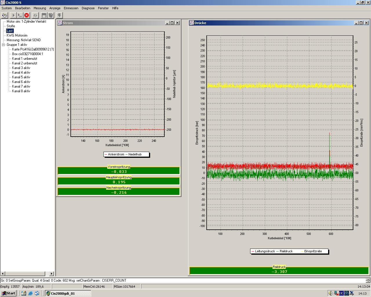

ich will einen Prüfstand modernisieren. Als Hard- und Software sollen NI Produkte genutzt werden. Heute wollte ich schauen, ob die Signale des alten Prüfstandes an meinem cRIO ankommen. Natürlich gab es da wieder Probleme..
Im Anhang "rauschen" sind die Signale des alten Prüfstndes zu sehen. Diese werden einfach nur parallel an meinem cRIO angeschlossen.

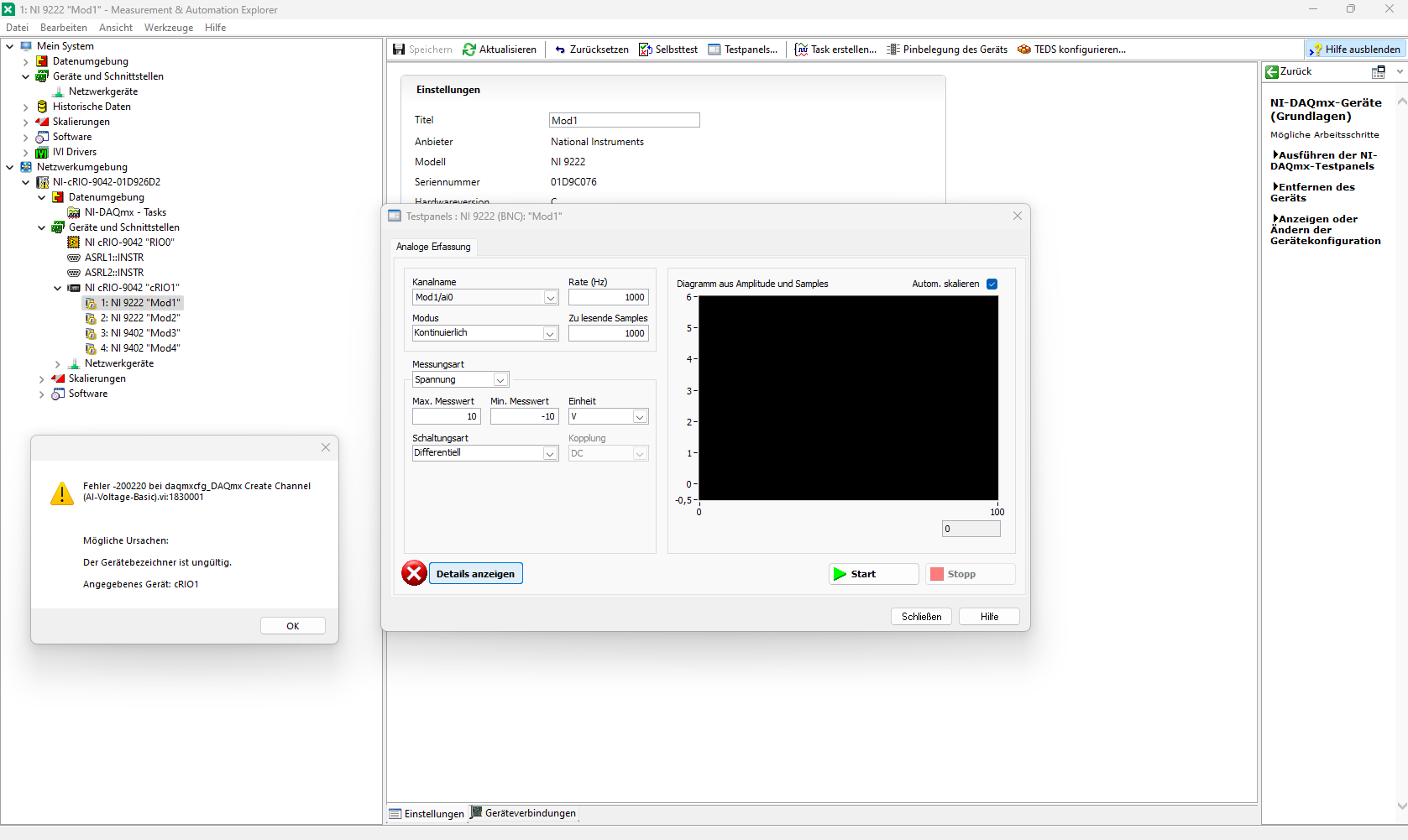

Ich wollte jetzt über NI MAX schauen ob das Rauschen ankommt. Ich bekomme die Fehlermeldung, dass der Bezeichner falsch sei (Anhang 2).
Ich habe die Konfigurationsdatei auf dem PC zurück gesetzt und den Bezeichner auf "crio1" geändert. Beides hat nichts gebracht. Der cRIO ist im gleichen Netzwerk wie der HOST-PC, sie sind also nicht direkt verbunden...
Habt ihr eine Idee? Ich dachte das NI MAX ist dafür da die Geräte zu konfigurieren.
Vielen Dank im Voraus!!

Das sieht mir eher so aus, dass Du da eine Uralt-Software (so circa Windows 2000) hast, die irgend eine proprietäre PCI hardware anspricht und Du jetzt einfach so mal eine cRIO irgendwie angeschlossen hast. Die Fehlermeldung sagt im Prinzip, dass die cRIO1 resource ungültig ist. Warum das so ist, ist aus Distanz kaum zu bestimmen. Scheinbar konnte sie ja irgendwann in NI-Max detektiert und in den Devicebaum eingefügt werden.
Welche NI-Max und DAQmx Version hast Du denn installiert? Könnte da eventuel mal ne neuere probiert werden?

Ich bin jetzt auf LV2025Q1 32bit umgestiegen, habe die aktuellste Firmware auf den cRIO gespielt und das Linux RT 2025Q1 OS installiert. Jetzt hat sich ein Treiberproblem ergeben. NI ist kontaktiert. Sobald das gelöst ist werde ich mich melden. Vielen Dank!
