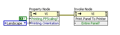

Am Schluss würde ich gerne einen ausgewählten Spannungsverlauf darstellen und auf Papier zeichnen, möglichst schwarz auf weiss. Für das habe ich die Einstellungen nicht gefunden.

Zum Drucken übergibst du am besten genau den Inhalt deines Graphen an ein SubVI, in dem wieder ein Graph (auch Stapel Plot) ist. Bei diesem SubVI-Graphen machst du mit dem Pinsel-Werkzeug alle Rahmen etc. transparent, und den Hintergrund des SubVI-FrontPanel machst du weiß bzw. "papier-farben". Dieses SubVI druckst du dann mit Hilfe der entsprechenden VI-Properties + Methoden

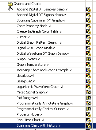

Wenn du bei deiner ursprünglichen Idee bleiben willst, ja, die Offsets müsstest du von Hand programmieren, und ich denke mal, wenn du nicht Millionen von Daten hast, geht das auch bei 20 Plots recht flott.
Ach ja, im NI-Examplefinder gibts ein schönes Bsp dafür:
