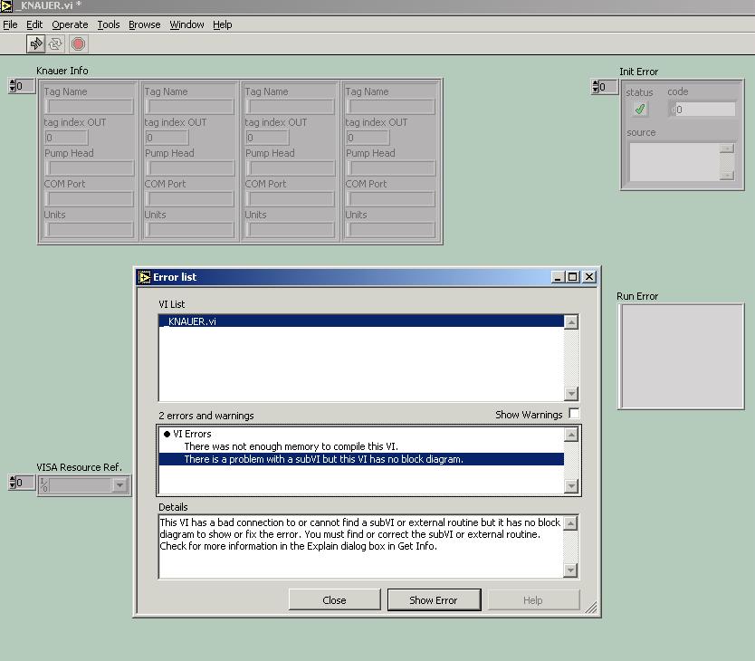

Öffne ich das Knauer.vi (Knauer heißen die Pumen, liegt im Ordner Drivers/Knauer.llb) wird ein Fehler angezeigt.
Siehe Bild 1

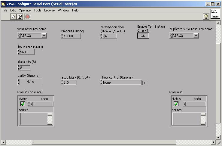

Bild 2 zeigt die vi Struktur
Bild 3 und 4 zeigen die vi's Visa Configure Serial (Instr.) und Visa Configure Serial (Serial Instr.)
