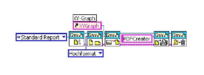

Ich würde gerne z.B. XY-Plots um 90° drehen können, so dass die Daten besser beim Ausdrucken auf eine DIN-Seite passen.

Hallo Eugen,
dann erzeug Dir doch schnell einen kleinen Report und lege die Ausrichtung fest.
Danach fügst Du die Abbildung des Elements (XYPlot) an den Report an.
Anschließend Report drucken und Deine Drehoperation hast Du mit der Seitenausrichtung gelöst.

OK, aber es wäre ein Workaround. Bequemer ginge es doch mit dem Drehen. Mit deiner Methode muss ich einzelne Controls drehen und zum Report hinzufügen. Ich wollte aber mein Report eins zu eins von FP erzeugen.
Ist nicht so wichtig für mich. Aber dieses Feature fehlt in LV.

<div align="left">Hallo, Eugen,
falls du ein gesamtes Frontpanel inkl. Druckerauswahl (auch Seiteneinstellung hoch/quer) drucken willst,
dann schau doch mal meine alte Nachricht hier an:
http://www.LabVIEWforum.de/index.php?showtopic=2000
