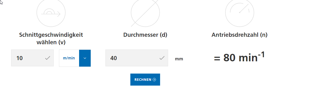

Etwas ungeschickt ausgedrückt von mir Big Grin. Die gemessene Drehzahl soll am Ende in m/min umgerechnet werden!!
(17.06.2019 15:14 )GerdW schrieb:  Also nochmal von vorn:
- über welche Drehzahlen reden wir hier?
Im Anhang dazu ein Bild von einem Onlinerechner!
(17.06.2019 15:14 )GerdW schrieb:  - wie genau soll es werden?
Ebenfalls im Anhang ein Bild des Antriebs. Ich möchte nach Möglichkeit eine der kleinen Torxschrauben in der Mitte der Antriebsrollen mit dem Sensor verbinden und so messen.
(17.06.2019 15:14 )GerdW schrieb:  - wie schnell soll der Messwert ermittelt werden?
Da habe ich eigentlich massig Zeit. Bis der E-Antrieb seine 10 Meter/Minute erreicht hat dauert es ca 5 Sekunden. Dann sollte eine Messung folgen!

du willst also Drehzahlen um die 100rpm messen?
Nimm einen Drehgeber mit z.B. 500 Pulsen pro Umdrehung, die du mit einer USB6008 zählst.
Dann einfach Anzahl Pulse pro Zeiteinheit berechnen und daraus die Drehzahl…
(Je länger du misst, desto genauer wird der Mittelwert.)
Suche doch einfach mal nach "Drehgeber inkremental". Wir verwenden gern Hengstler, Quelle z.B. RS.
