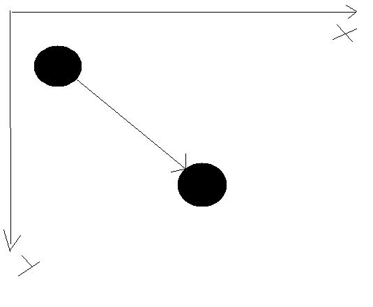

Also, bei meinem Projekt geht es um folgendes: Eine Kamera liefert ein Bild eines Objektes (siehe Bild).
Dieses Objekt kann sich auf dieser Fläche (fester Größe) frei bewegen.
Nun möchte ich mit LabVIEW 8.2, sowie dem Vision Development Module 8.2 diese Bilder so auswerten. um die Position zu erhalten.

sollen die Bilder denn manuell oder automatisiert ausgewertet werden ?
Manuell wäre es ja recht einfach. Position der Maus mit Methodenknoten aktivieren. Erst klickst du auf Punkt 1 und dann auf Punkt 2 und dann einfach Wert x1-Wertx2, Wert y1 - Wert y2. dann hast du die Differenz der Pixel in x und y Richtung, eine einfache mathematische Funktion (Pythagoras, a^2 +b^2 =c^2) und schon hast du den Abstand der beiden Punkte. Sofern du vorher einen Min-Max ausführst bei den Punkten ist auch gewährleistet das du keine negativen Werte bekommst.

Deine Aufgabe ist recht einfach...
Per Blob-Analyse (Binary Large Object) kannst du zusammenhaengede Objekte innerhalb der RegionOfInterest (ROI) suchen lassen.
Als Ergebnis erhaelst du von allen Objekten allgemeine geometrische Merkmale (Center of Mass waere fuer dich an dieser Stelle das Richtige).
Den Code vom VA kannst du direkt per klick auf Tools in LabVIEW Code umsetzen lassen...

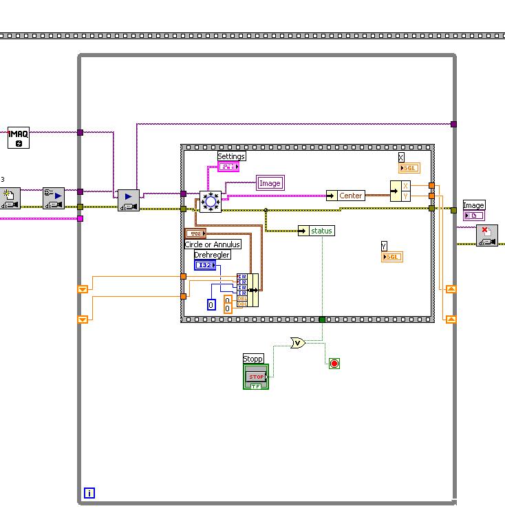

Danke für die Antwort. Ich hab nun folgendes Programm.
Der Kreis wird durch IMAQ Find Circular Edges gefunden und ich erhalte die Pixelposition des Mittelpunktes. Nun möchte ich aber das sich diese Koordinaten auf ein Refernzsystem beziehen. D. h. ich habe auf meinem Bild Referenzpunkte, die ich vorher erfasse und auswerte. Mit Imaq CoordSys. erhalte ich das gewünschte Refernzkoordinatensystem. Doch die Koordinaten des Mittelpunktes beziehen sich nicht darauf?

Wie soll das gehen, wenn du die Koordinaten vom Kreis nur ausliest aber mit nichts kombinierst.
Schau dir mal das Beispiel "Simple Calibration" an. Auf das und weitere Calibration Beispiele kannst dann aufbauen
