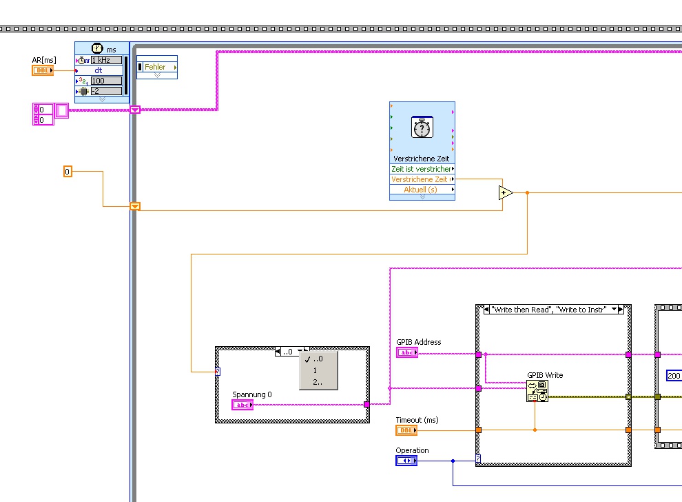

Hallo, ich versuche dem "GPIB-Write-Data-Eingang" drei Spannungen zu drei verschiedenen Zeiten zu geben.
So möchte ich an einer California Instruments 751iX Spannungsquelle z.B. 5V bei 5 Sekunden /
10V bei 10 Sekunden / 15V bei 15 Sekunden einstellen.
Der Plan ist, einen linearen Anstieg bis zur größten der drei Spannungen in einem
Waveform-Chart auszugeben.
Eine Zeitgesteuerte Casestruktur wäre das was ich bräuchte. Leider bekomme ich dies nicht
umgesetzt.
Letzter Stand ist, dass ich eine Casestruktur mit drei Spannungen erstellt und diese
mit "Verstrichene Zeit" durchlaufen lassen habe. So kann ich der Spannungsquelle im
gewünschten Takt nacheinander die Spannungen geben. Leider aber nur im selben Takt
und nicht x-beliebige Spannungen zu x-beliebigen Zeiten.
Ich hoffe Jemand weiß Rat.
Im Anhang ein Screenshot der betroffenen Stelle. (LV 8.5)

Vielen Dank für die rasche Antwort.
Der Ansatz ist super. Leider weiß ich gerade nicht wie ich das Aray auf
drei Werte begrenzen kann:)Ich habe mir auf die schnelle geholfen und die
Schleife nur drei mal laufen lassen.
Das Hauptproblem ist gerade, dass ich die Spannung nicht für eine bestimmte
Zeit halten möchte, sondern nach einer bestimmten Zeit stellen möchte. Die zuletzt
eingestellte Spannung soll dabei gehalten werden. Denke ich habe da gerade nur einen
Gedankenfehler.

Hallo, ich habe eine kleine Grafik, wie die Werteeingabe gewünscht ist, gemacht.
Eine vereinfachte Form des gewünschten ist:
Es soll eine Spannungen eingegeben werden, welche über einen Zeitraum t1 linear
ansteigen, über einen Zeitraum t2 gehalten werden und über einen Zeitraum t3 linear
abfallen soll.
Enorm weiter bringen würde mich schon, wenn ich drei Spannungen zu drei verschiedenen
Zeiten an den GBIP-Eingang geben könnte.
Das ganze soll in einem Chart dargestellt werden.
Die Ansteuerung dachte ich mir mit GPIP und den SCPI Kommandos.
