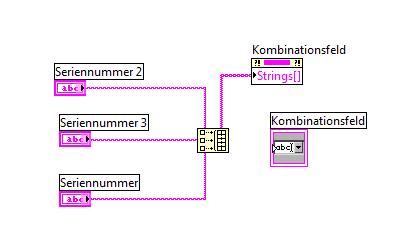

Hi RoLe,
danke für Antwort.
meinst Du so was?
LG Anechka

Gibt es für die Combo-Box einen Zeilenumbruch?
' schrieb:meinst Du so was?
Hmm, nein eher so ... oder so ..
oder was möchtest du genau?

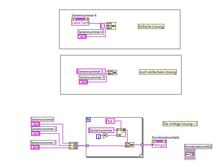

ich möchte, dass in meinem Kombinationsbox die Strings in verschiedenen Zeilen angezeigt werden auch mit Beschriftung:
Z.B.: Seriennummer1: 1234
Seriennummer2: 2345
Danke für Deine Hilfe...Rolleyes

' schrieb:ich möchte, dass in meinem Kombinationsbox die Strings in verschiedenen Zeilen angezeigt werden auch mit Beschriftung:
Seriennummer2: 2345
Habe dir mal 3 Lösungen gemacht, da ich mal wieder unterbeschäftigt bin Cool
