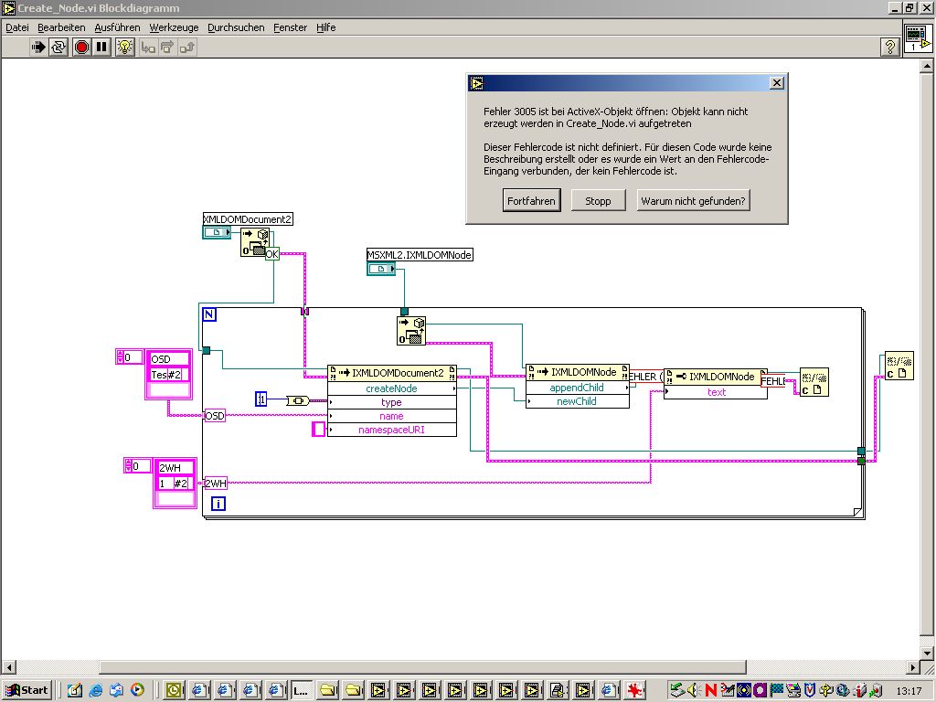

z.Z. versuche ich eine Node zu erstellen "create node", aber ich bekomme immer Error 3005 (sehe bitte den Anhang)

Hallo Achiles77
leider hab ich dir kein Bsp. zum Erstellen eines XML Dokumentes, da ich immer nur gelesen habe.
So wie du es machst, kann es jedoch nicht gehen. Du hast noch kein XML-Dokument kreiert und/oder geladen. Soweit ich es in Erinnerung habe, musst du zuerst ein XML-Dokument erzeugen. Danach sollte es gehen.
Erstell dir mal ein XML-Dokument zuerst, wo nur der Header (<?xml version="1.0" encoding="UTF-8"?>) definiert wurde, lade dies und füge dann die Nodes, Attributes, etc ein. Danach sollte es IMO gehen

Durch den ActiveX-Ref öfnet man ein XML-Document.
Folgendes habe ich auf das NI Forum gefunden
The best way to use this is by using it as ocx. (Place a Automation Refnum
on the front panel, and right click on it. Select Microsoft XML v3.0 Version
3.0. Don't forget to open it with Automation Open, and to close it after
use, using automation Close.)
The rest isn't LabVIEW material, but xml material. Getting started is
easiest with the Load method (fastes results, less effort). create Element
works fine too.
und das funktioniert. Aber Node-Referenz erkennt LV nicht.

Falls jemand es interessiert, ich habe das problem so gelöst (siehe Bild)
als man brauch nicht unbedigt vorher eine XML zu erstellen/ladden.
die Funktion "Schreiben in XML-Datei" kann man auch ändern.
