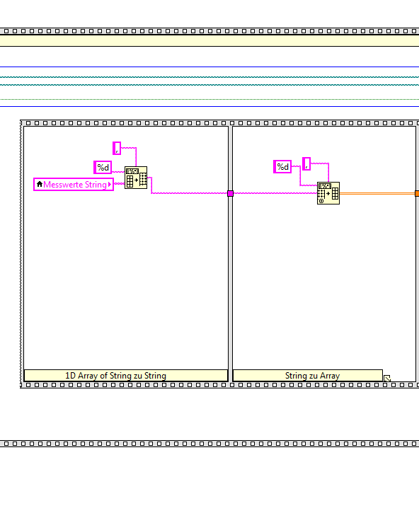

RE: Mittelwert in Excel
(03.04.2019 12:06 )GerdW schrieb:  Hallo ares,
würdest du es nicht auch sinnvoll finden, wenn wir ein VI hätten, an dem wir erkennen würden, was du da so veranstaltest?
also das ist jetzt ein ausschnitt aus der kompletten Sequenz, falls du noch einen anderen ausschnitt sehen möchtest kannst du das gerne sagen.
die komplette Sequenz läuft x mal durch. das x gebe ich beim progrmmstart vor.
die ganze Sequenz ist leider viel zu lang (und auch nicht relevant für den teil den ich brauche)
es gibt nur zu beachten dass am Anfang der Sequenz der Inhalt von Messwerte string mit delete from array gelöscht wird.
danach kommen die Messwerte in den string (habe dafür ein subvi geschrieben) und nachdem die Messwerte reingeschrieben wurden würde ich gerne das summen array bilden.
wie ich nach dem bilden des Summenarrays fortfahren muss weiss ich schon nur das bauen der summe bereitet mir Schwierigkeiten.
Messwerte String ist ein 1D Array of String
Hallo ares,
Zitat:also das ist jetzt ein ausschnitt aus der kompletten Sequenz, falls du noch einen anderen ausschnitt sehen möchtest kannst du das gerne sagen.
Ich will eigentlich das komplette VI sehen - als VI und nicht als Bild! (Bilder lassen sich mit LabVIEW so schlecht debuggen!!!)
Zitat:danach kommen die Messwerte in den string (habe dafür ein subvi geschrieben) und nachdem die Messwerte reingeschrieben wurden würde ich gerne das summen array bilden. wie ich nach dem bilden des Summenarrays fortfahren muss weiss ich schon nur das bauen der summe bereitet mir Schwierigkeiten.
Ich halte es für sehr unsinnig, Messwerte als Strings zu verwalten.
Ich halte es auch für unsinnig, ein 1D-Array in einen einfachen Tabellenstring umzuwandeln und diesen dann wieder in ein 2D-Array mit DBL-Werten: Tut es nicht auch eine einfache String-To-Number-Funktion??? Wall
Alles das würde man an einem kompletten VI deutlich einfacher sehen - inkl. dann möglicher Verbesserungsvorschläge. Aber wenn du das nicht willst, müssen wir das auch nicht machen…
(03.04.2019 13:44 )GerdW schrieb:  Hallo ares,
die string to number Funktion hatte ich noch gar nicht in Betracht gezogen, vielen dank schon mal dafür!! Big Grin jetzt bleibt aber immer noch die frage wie ich das Summenarray richtig umsetze...
