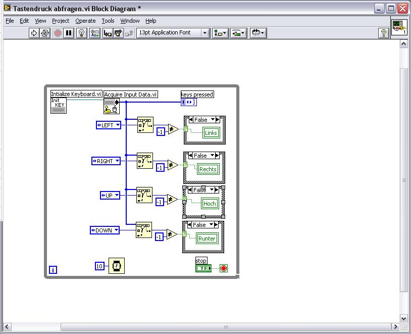

Ich möchte mit LabVIEW die Pfeiltasten der Tastatur auslesen.
Ich habe es bereis so weit geschafft, dass beim Drücken der Taste eine LED kurz aufleuchtet.
Ich möchte aber dass die LED so lange leuchtet bzw solange auf 1 ist, wie ich die Taste auf der Tastatur drücke..
Wie kann ich das realisieren?

hier habe ich Dir ein Beispiel gemacht (vgl. Screenshots und VI (leider nur für LabVIEW 8.0)).
Evtl. geht es auch noch einfacher..... weiß aber auf die Schnelle nicht wie....

@ M. Weippert:
Platziert man das "Initialize keyboard" wirklich IN der While-Schleife?
14.05.2007, 10:50
Tastaturbefehle auslesen
Ups..... Besser ist natürlich außerhalb. Blush Funktioniert aber trotzdem. Wink
' schrieb:@ M. Weippert:
