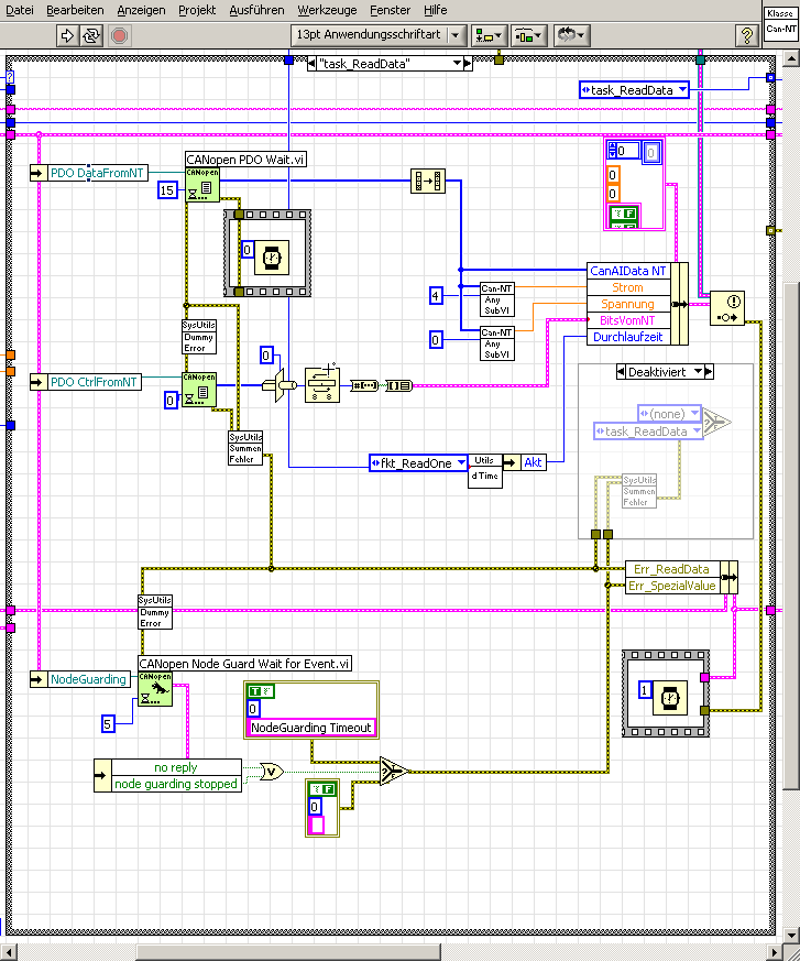

Ich wollte euch ja noch mitteilen, was aus der Sache mit den Handles und dem Fokus geworden ist: Es geht jetzt.
Gelegen war es - wenn man der Lösung glauben darf - am CanOpen-Modul (mit dem ein Delta-Netzteil angesteuert wird). Da wird mit einer Timeoutzeit von 15ms ein PDO, der auf 10ms eingestellt ist, gelesen. Dannach ein weiterer PDO (Raster auch 10ms, Timeout 0ms). Zuletzt kommt eine Node Guard Überwachung (Einstellung 100ms, Timeout 5ms). Ist alles in Ordnung, so hat dieser Case eine Durchlaufzeit von ca. 10ms.
Und der "Fehler" ist weg, wenn am Ende dieses Cases eine Wartezeit von 1 Millisekunde eingefügt wird. - Er würde auch weggehen, wenn die Wartezeit mit 0 Millisekunden gleich nach dem ersten PDO-Lesen quasi parallel zum zweiten PDO-Lesen eingefügt wird (vergleiche Bild. Beachte: eine Wartezeit reicht!). Ich habe mich vorerst aber für die erste Version entschieden. Sequenziert scheint mir sicherer.

' schrieb:Und der "Fehler" ist weg,
Was ich noch sagen wollte:
Nicht dass einer denkt, der Fehler wäre weg. Die Wahrscheinlichkeit, dass er auftritt, ist lediglich erheblich gesunken. Was mich bei "zeitgesteuerter Fehlerbehebung" eigentlich ja auch nicht wundern sollte.
Er ist sogar wieder reproduzierbar: Man muss nur schnell genug von LV nach Taskmanager und wieder zurück wechseln. Und das in 100, 200 Millisekunden. Dann ist die Wahrscheinlichkeit groß, dass die Handle wieder hochlaufen. Zwar langsamer als vorher, aber immerhin.

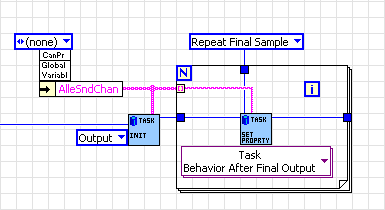

Neue Info:
Erstens gibts schon wieder neue Can-DLL, jetzt Version 2.6.1.
Außerdem hab ich folgendes geändert: siehe Bild.
Eigentlich war ich ja der Meinung, dass der Parameter "behavior after final output" pro Task gilt - zumal der Parameter ja auch unter Task steht. Es kam ja auch nur ganz selten warum auch immer ein Fehler beim Setzen dieses Parameters. Dann hab ich das halt mal so umgebaut, dass das VI pro Channel in Task aufgerufen wird. Seitdem tritt zumindest hier kein Fehler mehr auf.
Laut Kunden tritt jetzt aber auch das Problem mit den Handles nicht mehr auf.
Was jetzt ursächlich für das Nicht-Mehr-Erscheinen des Fehlers zuständig ist, kann ich natürlich nicht sagen: die neue DLL, der geänderte Source - oder gar die standardmäßig regelmäßigen Betriebssystem-update durch den Kunden selbst.
