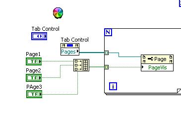

hat schon mal jmd versucht automatisch pages in einen Tab control zu zügen.
Ich hab schon bei property nodes geguckt, aber da finde ich nichts.
Ich mein sowas ähnliches wie number of rows bei einem array
Dennis

Tab Controls sind enums. Hinzufügen einer neuen Page erzeugt eine änderung des Datentyps und verlangt eine Neukompilation. Das ist deshalb etwas das nur im Edit Mode möglich ist.

hast du denn eine Idee, wie ich dann nur bestimmte Tabs sichtbar machen kann, mit dem tabs visible gehen ja nur alle oder keiner.

Du hast die aber die Möglichkeit alle Tabs zu erstellen und nur diejenigen anzeigen die du willst.
Zuerst nimmst Pages, damit hast du ein Array auf die einzelnen Tabs, diese kanst du dann einzel Ein/Ausblenden mit Visible

Danke genau so was meinte ich
