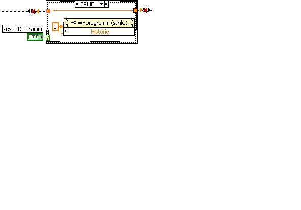

Also, die Werte für den Graphen führe ich der Case-Struktur zu.
Im True-Fall: Eigenschaftsknoten vom Graphen erstellen (Historie) und diese Daten mittels Array init. auf 0 setzen. So wie du es im Bild siehst!
Im False-Fall lässt du einfach deine Daten zum Graphen durchlaufen!
Ich hoffe das hilft dir weiter!

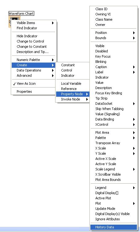

ich hab nur die englische, aber da sieht das so aus:
falls du den waveform graph und nicht chart benutzt, da gibt es den property node glaub ich nicht.

also das eine habe ich gefunden, also mit dem ändern von graph auf chart habe ich wenigstens die history date gefunden

steve könntest du nicht einfach dein vi hochladen was du da hast? das wäre doch eigentlich die schnelle art das ich mir das an schauen kann wie es genau gemacht wird
denn irgendwie scheint dein geschriebenes nicht mit dem bild zusammen zupassen oder ich habe mich verlesen
denn das steht doch das du im false fall die daten durchschiebst, aber laut bild machst du das im true fall

ach so hier mal ein teil bild, evtl hilft das weiter
