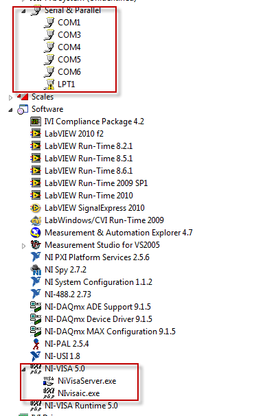

Moin moin,
habe gerade LabVIEW 2010 auf einem Rechner installiert, bei dem eine 2009er Version vorhanden war und habe diese deinstalliert.
Dort lief ein LV Programm über die serielle Schnittstelle.
Nun wenn ich das Programm mit LV 2010 laufen lasse gibt es eine Fehlermeldungen bei "VISA serielle konfiguration".
Es wird gesagt:
"(Hex 0xBFFF009E) VISA oder eine von VISA erforderliche Code-Bibliothek konnte nicht gefunden oder geladen werden. Das liegt in der Regel daran, dass ein benötigter Treiber nicht installiert ist."
Wie gesagt es ist erst seitdem ich von 2009 auf 2010 umgestiegen bin.
Wie kann ich die besagte Bibliotehk denn hinzufügen das ich das vi Fehlerlos laufen lassen kann?

Da hast du wohl NI-VISA nicht mehr installiert:
http://digital.ni.com/public.nsf/allkb/605...6256C32004EC84D
Ich würde empfehlen: Leg nochmal die 2010-DVD ins Laufwerk, und installiere auch die Device-Treiber!

Werden denn die Schnittstellen im MAX richtig angezeigt, und sind die Visa-Treiber auf dem neuesten Stand? Hast du zusammen mitlv10auch den auf den DVDs befindlichen neuen MAX mit installiert?
So sieht es bei mir aus:

Hey,
ja, prima es funktioniert.
Ich wusste nur nicht welcher Treiber gemeint war, aber dann ist klar das die extra CD "Geräte Treiber" gemeint ist.
Danke für den Hinweis!
