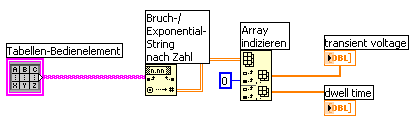

2 Spaltentabelle in 1D-Array's
' schrieb:danke nochmal für eure vorschläge.
hier poste ich auch nochmal meinen lösungsansatz. falls bedarf an .vi ist, kann ich das auch posten.
allerdings ist jetzt folgendes problem aufgetaucht:
die werte die jetzt rauskommen muss ich als 1D Array haben,doch ich hab diese als string.
wenn ich die string --> array konvertierung vornehme, kommen zum schluss als array-werte seltsame zahlenwerte heraus.
BD als screenshot liegt bei.
gruß
bappel
Da ist wohl noch ein Denkfehler drin. Dein Ergebnis sind momentan zwei Strings (, die jeweils den letzten Tabelleneintrag der entsprechenden Spalte beinhalten). Wenn Du die Strings nicht mit der Anzeige verbindest sondern per Autoinduzierung aus der For-Schleife rausholst, erhälst Du immerhin schon einen 1D-String-Array. Da Du vermutlich aber einen 1D-DBL-Array haben willst, kommst Du nicht drum herum Deine Strings (durch "In String suchen") umzuwandeln.

Ich habe es so verstanden, daß Du dieses wünschst, aber so einen einfachen Vorschlag finde ich hier weit und breit nicht:

' schrieb:Ich habe es so verstanden, daß Du dieses wünschst, aber so einen einfachen Vorschlag finde ich hier weit und breit nicht:
[attachment=33607:2spalten.png]
Ja fett, wieder was dazugelernt!!
Wie kommt man auf sowas?
Jens

' schrieb:Wie kommt man auf sowas?
Ein Tip ist, die Funktionen immer auf ihre polymorphen Fähigkeiten hin zu testen. Manchmal leisten die Funktionen mehr, als aus der Hilfe vordergründig ersichtlich ist. Wenn sich z.B herausstellt, daß eine Funktion auch mit Arrays umgehen kann, dann kann man sich eine For-Schleife ersparen.

' schrieb:Ein Tip ist, die Funktionen immer auf ihre polymorphen Fähigkeiten hin zu testen. Manchmal leisten die Funktionen mehr, als aus der Hilfe vordergründig ersichtlich ist. Wenn sich z.B herausstellt, daß eine Funktion auch mit Arrays umgehen kann, dann kann man sich eine For-Schleife ersparen.
Ist ein super Tip!
Ich sehe schon den ein oder anderen Code vor meinem geistigen Auge zerbröseln!
