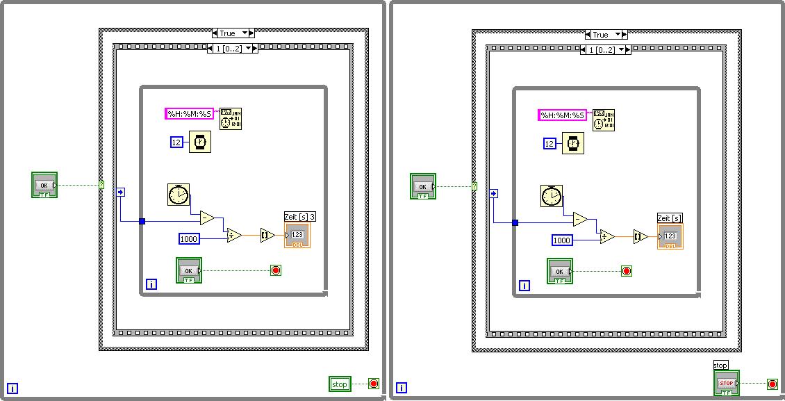

ich habe ein kleines Problem. Ich habe zwei Stoppuhren, die parallel laufen sollen. Leider arbeitet aber immer nur eine, hat jemand eine Idee, wie ich die zweite Stoppuhr starten kann? Thx
X-)
Sonstige .vi  zeitmessung_parallel.vi (Größe: 49,68 KB / Downloads: 212)

bei Dir ist es so, sobald Du einen Start Button drückst wird diese Schleife aufgerufen. dann bleibst Du solange in dieser Schleife bis Du Stop drückst.
Das gleiche beim zweiten Start.
Versuch mal eine Möglichkeit zu finden die Schleife einmal zu durchlaufen und dann den zweiten Start Button abzufragen.
Ungefähr so:
Start1 --> ja/nein --> Start2 -->ja/nein
Start1 --> ja --> Stop1 -->ja/nein --> Start2 -->ja -->Stop2 -->ja/nein
Sowas in der Art.
Heute Nachmittag habe ich etwas Zeit dann schaue ich mir mal dein VI genauer an.
Bis dann

Hallo Leute, hier mein Vorschlag.
Sonstige .vi  zeitmessung_parallel_1_.vi (Größe: 21,26 KB / Downloads: 195)
27.02.2006, 10:32
2 Stoppuhr parallel arbeiten lassen?
Nochmal für 7.1
Gruss, Eugen
Sonstige .vi  zeitmessung_parallel_1_.vi (Größe: 44,42 KB / Downloads: 205)

Hier ein JPG
