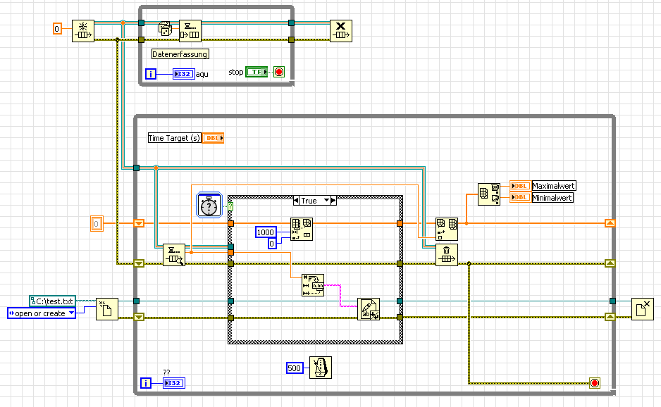

hallo und guten morgen
ich hab ne kurze frage bezüglich der headline.
also ich erfasse meine daten und speicher diese jede sekunde ab.klappt
zudem soll die amplitude eines bestimmten wertes mit in diese datei.dieser wert wird z.b. 4 sec lang erfasst, von dem in dieser zeit erstellten array den max wert und in die datei. momentan hab ichs über "min&max von array" erfassen kann ich diesen, jedoch mein problem, wenn ich das in eine while-schleife packe, dann wartet die ja immer bis die 4sec rum sind und speichert nicht mehr jede sec.
habs auch über 2 whileschleifen probiert nur da wartet die eine schleife solange, bis von meinem melder ein signal kommt.
was kann ich tun??
danke mfg Kev

Hallo Kevsche,
wie speicherst du denn deine Daten? Du kannst deine Werte in Schieberegistern speichern und dann halt nur jedes 4. mal mit in die Datei schreiben. Wink

wie meinste das mit dem speichern?? ich nehm " in textdatei schreiben".
also ich taste mit 200 hz ab. und möchte 4 sec lang von diesen 800 werten den maximal wert und den in diese datei mit rein

' schrieb:wie meinste das mit dem speichern?? ich nehm " in textdatei schreiben".
Hallo Kevsche,
da du das ganze sicher in einer Schleife machst, kannst du doch den Schleigenzähler auswerten und alle 4 sec den Maximalwert ermitteln und mit in die Datei schreiben.
Mike

' schrieb:Hallo Kevsche,
Mike
hm... glaube du verstehst nicht ganz mein problem....
hab mal nen vi mit dabei gemacht.
mfg
Lv80_img
Sonstige .vi  Speicherung.vi (Größe: 52,8 KB / Downloads: 201)

' schrieb:hm... glaube du verstehst nicht ganz mein problem....
mfg
Hallo Kevsche,
ich denke schon, aber ich habe noch zwei Fragen.
Wieviele Werte möchtest du denn speichern?
Warum speicherst du deine Werte alle einzeln?
Ich bin sicher du kannst die zwei unteren While Schleifen zusammen fassen. Ich empfehle auch das Array für deine Werte mit 1000 zu initialisieren und dann die Werte auszutauschen.
Mike
Mike
guten morgen,
also nochmal ganz genau, ich bekomme werte mit 200 hz. jede sec wird einmal gespeichert quasi mit 1hz gespeichert.gehn wir von nur einem wert aus, speicher ich nur einen wert jede sekunde nicht 200. (das klappt ja auch)
nun sollen aber die 200hz wert 4 sec lang überwacht werden und der max und min wert gefunden werden.den bekomme ich auch, und nun (was nicht klappt) sollen die max und min werte mit in die gleiche datei, wo auch die 1 sec werte drinne sind.
zu deinen fragen ich erfasse 32 werte.
was meinst du mit einzeln? in dem VI bin ich nur mal von einem wert ausgegangen als beispiel quasi.
dei beiden unteren whileschleifen kann ich nicht zusammenfassen, weil ich 2 mal die zeit drin habe, außerdem würde ich dann ja nicht von mehr 800 werten (4sec *200hz) den min und max bekommen sondern von 4 (1sec speicherung *4).
was meinst du mit 1000 zu initialisieren. achso ja das aus array entfernen kann ich ja dann quasi löschen. ja ok das mach ich, jedoch wie mach ich das mit dem speichern.
wenn du eine idee hast kannste vielleicht nen bsp posten?? wäre nett
danke für die aufmerksamkeitTongue
mfg KevLv80_img

Hallo Kevsche,
im Anhang findest du ein Beispiel. Du solltest auf jeden Fall die "ordentliche" Beendigung der Schleifen übernehmen, da sonst deine Datei nicht geschlossen wird. Wink Jetzt stehen beide Werte in der gleichen Schleife zur Verfügung.
Ich denke in Deinem Fall sollte es auch funktionieren wenn du die Queue auf ein Element beschränkst, dann köntest du dir das "Flush Queue" sparen.
Mike
Mike
juhu es geht, hab nun einfach noch nen "in textdatei schreiben " eingefügt...
hoffe es geht auch in meinem Projekt
danke mike

Hallo Kevsche,
ich denke ideal wäre es mit einem "In Textdatei schreiben..." Block auszukommen. Wink Jedenfalls innerhalb einer Schleife.
Mike
