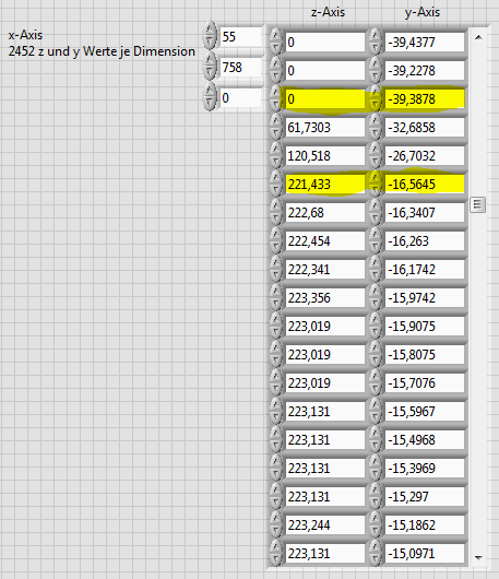

Mit einer Kamera wird mittels Lichtschnittverfahren die Geometrieausprägung eines Prüfkörpers ermittelt. Die Kamera schießt dabei alle 10mm über dem Objekt ein Bild, welches dann im Anschluss ausgewertet wird. Ich erhalte somit pro Bild ein 2D Array mit z (Höhenwerten) und den zugehörigen y Werten. Das einzelne Bild stellt dabei den xWert dar, der für alle z und y Werte eines Bildes gleich ist.
Nach der Messfahrt, die dann beispielsweise aus 70 Bildern besteht steht ein großes 3D Array mit den ermittelten Werten zur Verfügung. Die dritte Dimension, also der x-Wert ist dabei das jeweils aufgenommene Bild. Zwischen den Messwerten der einzelnen Bilder wird durch den bisher verwendeten Graph interpoliert.

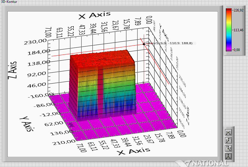

In Bild 1 seht ihr mein bisheriges Ergebnis. Die Höhe und die Länge des Objektes stimmen, die Breite weicht ab. Die Werte im 3D Array bezüglich der Breite sind allerdings korrekt.
In Bild 2 beispielsweise ist ein Ausschnitt eines Arrays gezeigt. Es handelt sich hierbei um den Randbereich des Körpers, also um den Übergang von Höhe 0 mm zu Höhe 220 mm in Bild bzw. x-Wert 55. Dem y- Wert -39,3878 soll dabei ein Höhenwert z=0 zugeordnet werden und dem y-Wert -16,5645 ein Höhenwert z=221,433 (Bild 2 gelb markiert). Das Problem ist jetzt, dass Labview die zugehörigen y-Werte scheinbar ignoriert und so direkt nach dem 0 mm Wert auf y Position -39,3878 den z Wert 220 (im Graphen zu sehen) einträgt, obwohl hier der z Wert 61,7303 kommen sollte . Anders gesagt liefert mir der Graph zwischen y -39,3878 und -16 einen z Wert von 220, obwohl im Array eine ansteigende Rampe der z-Werte zu verzeichnen ist.
Lange Rede kurzer Sinn:
Wie oder mit welchem Graphen ist es möglich die Werte im gelieferten 3D Array so darzustellen wie sie sind. Also jedem z-Wert sein zugehöriger y-Wert, im jeweiligen Bildauswertezyklus.
Ich hoffe ihr versteht mein Problem.
Vielen Dank schonmal für eure Mühe und Hilfe und einen schönen 1.Mai.
Im Anhang noch das .vi in dem ich das 3D Array wie auf den Bildern vorbereitete habe.
Christopher

Du holst dir ja gar nicht alle y-Werte für deine Darstellung aus deinem Array, sondern nur die y-Werte vom letzten Scan.
Da die y-Werte nicht identisch sind, hast du kein rechtwinkliges Gitter, über dem du deine Höhenwerte anordnen kannst.
Somit ist wie Wahl der Vektor-Darstellung beim 3D-Graph falsch.
Wenn ich die Zusammensetzung deines 3D-Arrays an Messdaten korrekt verstanden habe, dann sollte das hier richtig sein:

Hallo Jens,
die Darstellung ist genau die nach der ich gesucht habe, vielen Dank dafür.
