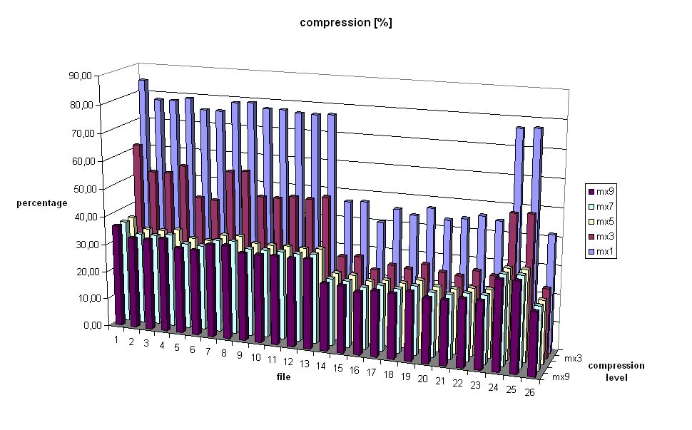

Sehr geehrter Herr Kalbermatter,
vielen Dank für Ihre schnelle Rückmeldung. Mit der von Ihnen vorgeschlagenen Softwarelösung habe ich mich bereits intensiv auseinandergesetzt und bin mit der Funktionsfähigkeit vollkommen zufrieden.
Dennoch habe ich mich im Zusammenhang mit dem TDMS-Datenformat mit der 7zip-Kompression beschäftigt und dabei eine erstaunliche Verbesserung des Kompressionsverhältnisses verglichen mit dem normalen Zip-Kompressionsverfahren festgestellt.
Im dargestellten Fall habe ich 26 TDMS-Dateien mit Größen von jeweils 27-52 MB automatisch mit 7zip komprimiert, die dafür benötigte Zeit gemessen und das Kompressionsverhältnis (Ratio) für die verschiedenen Kompressionsstufen (mx1, mx3, mx5, mx7 und mx9) bestimmt.
Darstellung der jeweils erreichten Kompression [%].
Darstellung der zur jeweiligen Kompression benötigten Zeit [s].
Fraglich bleibt bei dieser Betrachtung nur, ob letztlich die immer weiter zunehmende Festplattenkapazität bzw. Rechenleistung die Nutzung der 7zip-Kompression im o. g. Fall die Entscheidung dagegen oder zugunsten fällen wird. Vom Aufwand der Implementierung ganz zu schweigen.
